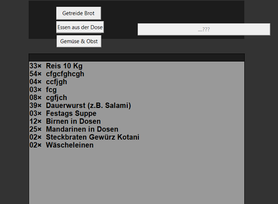

schon mal mit dem Gedanken gespielt auf Libre Office umzusteigen?
Meine Lösung lässt sich damit einfacher umsetzen, weil es in Libre Office Funktionen gibt, die Open Office nicht kennt.
Libre Office 6.1.6 Download
und die Hilfedatei
Libre Office 6.1.6 Hilfe Download
Die dazugehörige Webseite ist
https://de.libreoffice.org/download/download/
Gruß Peter
PS: Die Einkaufsliste würde dann so aussehen
Bild 10.png (53.02 KiB) 5546 mal betrachtet
