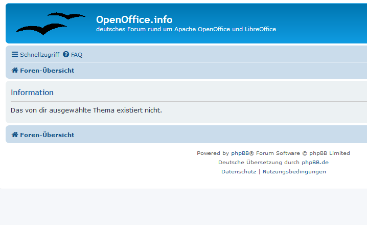

Spukt es hier?
1) Beim Ankllicken des Benachrichtig.Links in meiner Mail erscheint
Screenshot_2019-06-10 OpenOffice info - Information.png (12.74 KiB) 10561 mal betrachtet
2) Der Beitrag von Mondblatt24 erscheint hier nicht mehr
3) Meine Antwort darauf ebenfalls nicht.
??? Rätselhaft !!
Ja, weil ich ihn gelöscht habe nachdem Du den Anhang oben eingefügt hast, und der Beitrag so gegenstandslos war.

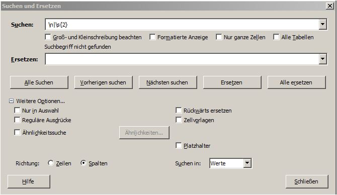

Danke, aber leider noch kein Erfolg! So sieht meine Suche aus. Anzeige: Suchbegriff nicht gefunden!
Bin ich zu blöd?
Hast Du es selbst mal probiert an meiner Muster-Tabelle?
Könnte es an irgendwelchen sonstigen Einstellungen liegen?
Zuletzt geändert von MeckOffice am Mo, 10.06.2019 11:47, insgesamt 1-mal geändert.
Win7-Prof. (64x) mit LO 5.4.7.2
Linux-Mint (64x) mit LO 6.2.4.2
Beiträge: 1303
Re: Frage: Lange formatierte Zeichenketten ersetzen
Reguläre Ausdrücke ankreuzen.

Beitrag von MeckOffice »
Hallo Peter,
danke vielmals, es hat endlich geklappt!
