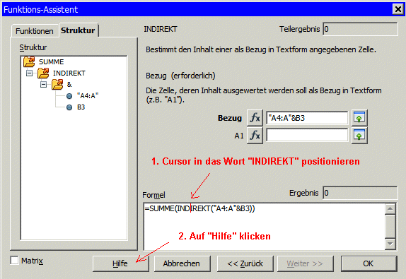

Wo gibt es denn gute Erklärungen für das gesamte OO-Befehlswörterbuch?
Da die OO-Hilfe kontext-sensitiv ist ist es am Besten (weil jeweils aktuellsten) mit der "fx"-Schaltfläche (siehe REchnen-SYmbolleiste) den Funktionsassistenten Aufzurufen den Cursor in den gefragten Funktionsnamen zu positionieren und dann auf Hilfe zu klicken um direkt zur richtigen Hilfeseite zu gelangen.
