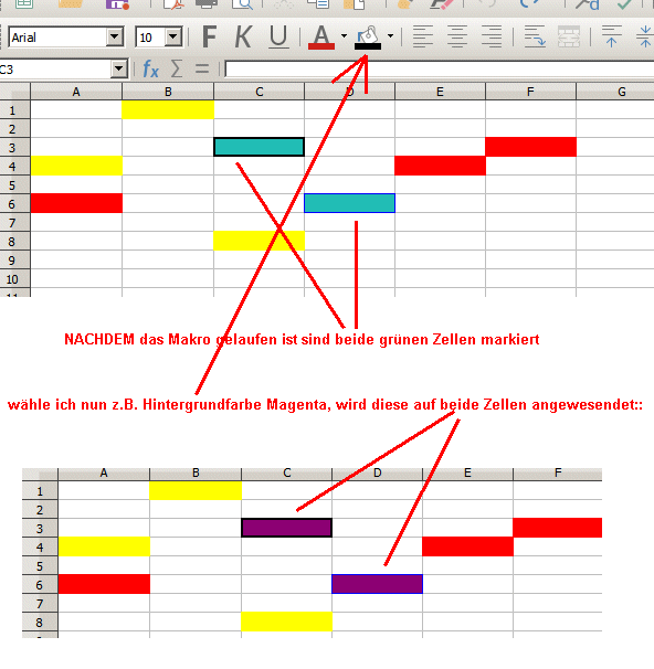

Re: [GELÖST] Alle Zellen einer bestimmten Farbe automatisch markieren
Wenn ich auf eine Standardzelle (ohne Farbe) gehe und das Makro starte, werden alle Zellen von A1 bis F999 markiert
Richtig, so soll es sein.
Das Makro bearbeitet immer den kompletten genutzen Zellbereich, das ist der Bereich der begrenzt ist durch die letzte benutzte Zelle die am weitesten unten ist (A999) und die letzte benutzte Zelle rechts (F3).
es gibt keine "Aufforderung". Markiere eine Zelle im benutzten Bereich, starte das Makro und das Makro markiert alkle Zellen mit gleichem Hintergrund im benutzten Bereich.es kommt nie eine Aufforderung
Bitte schaue genau hin. Es werden beide Zellen markiert, wobei nur eine Zelle einen breiten Rahmen , hat die andere ist nur hinterlegt. Genauso sehen abe alle Markierungen in Calc aus auch wenn Du per Hand mehrere Zellen (Einzelne oderr ZUsammenhängende) Markierst nur eine Zelle hat einen Markierungsrahmen (das ist die aktive Zelle) und alle anderen Zellen werden nur hinterlegt.Wenn ich die letzte grüne Zelle markiere und das Makro starte, dann springt er zwar zur ersten grünen, aber das wars auch schon.
Du kannst das auch prüfen: markiere eine Grüne Zelle, lass das Makro laufen, weise, ohne die Markierung anzutasten, die Hintergrundfarbe Schwarz zu und Du siehst das sie auf beide Zellen angewendet wird.
bei mir alles getestet in LO 6.2.5.2
Wieso garnicht? Du selbst schriebst doch:Bei mir wirkt es so wie oben beschrieben, also gar nicht.
"Wenn ich auf eine Standardzelle (ohne Farbe) gehe und das Makro starte, werden alle Zellen von A1 bis F999 markiert "
was bedeutet da das Makro funktioniert. Dir erschien diese Markierung 'komisch', aber ich habe Dir erklärt warum sie richtig ist.
Warum es bei der grünen Zelle nicht funktionieren sollte, ist mir rätselhaft. Bei mir funktioniert es und ich habe zum Testen Deine Datei und dass dortige Makro genutzt.
- ablauf.gif (28.36 KiB) 6636 mal betrachtet
