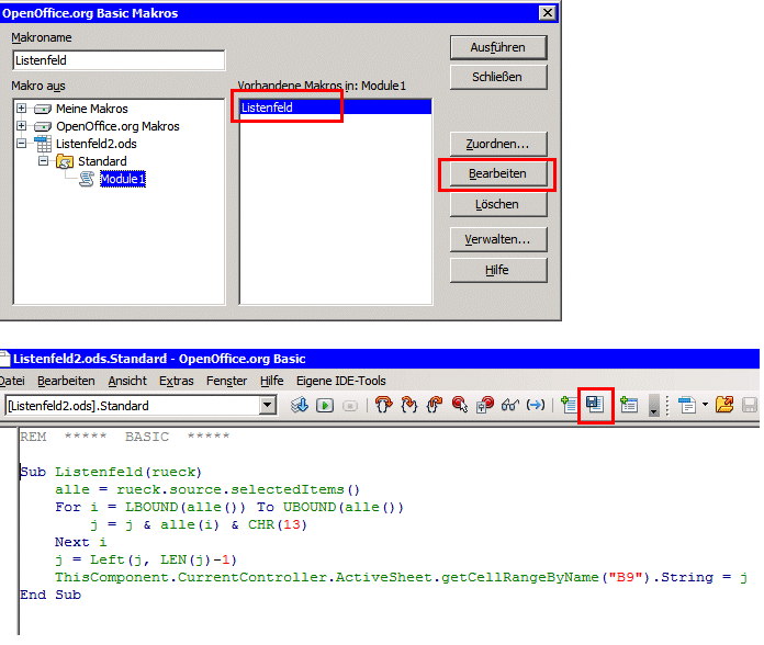

Re: Mehrfachselektion im Listenfeld (funktioniert nicht)
über Extras-Makros-Makros verwalten OpenOffice Basic, läßt sich mit "Bearbeiten" die Basic-IDE aufrufen und dort das Makro speichern und auf gleichem Wege das Makro in einer anderen Datei wiederherstellen (Importieren).Jetzt brauche ich nur noch einen Weg, wie ich das Makro in meine Originaldatei übertragen kann. Wie geht das?
