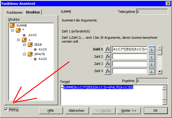

=SUMME(L56:Q61*(ZEILE(L56:Q61)=SPALTE(L56:Q61)))
ist schlicht keine Matrixformel und wird deshalb nicht wie gewünscht funktionieren.
Folge deshalb dem Ratschlag:
Ist eine Matrixformel mit Strg+Shift+Enter abschließen
oder setze den Haken bei Matrix im Assistenten:
Re: diagonale Addition/Multiplikation
Ich komme auch mit Strg+Shift+Enter nur auf Null.
mutmaßlich weil Du versuchst eine bereits abgeschlossene Formel nachträglich erneut mit Strg+Shift+Enter abzuschliessen.
Wenn ja dann:
markiere die Zelle mit der Formel, lösche in der Rechenzeile die letzte KLammer der Formel, tippe diese Klammer nun per Tastatur gleich wieder ein und schliesse nun mit Strg+Shift+Enter ab.
Wie ist der Name der Funktion?
Abschliessen einer Matrixformel? (so würde ich es nennen)
