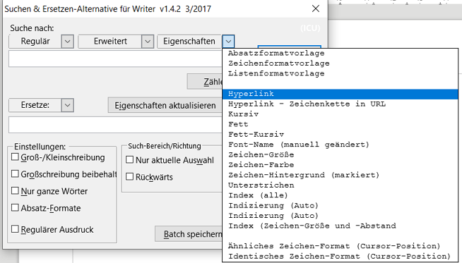

Beiträge: 1303
Re: Formatierung suchen und ersetzen
Suchen ist einfach mit AltSearch.oxt
Bild 1.png (79.69 KiB) 9906 mal betrachtet
Gruß Peter
