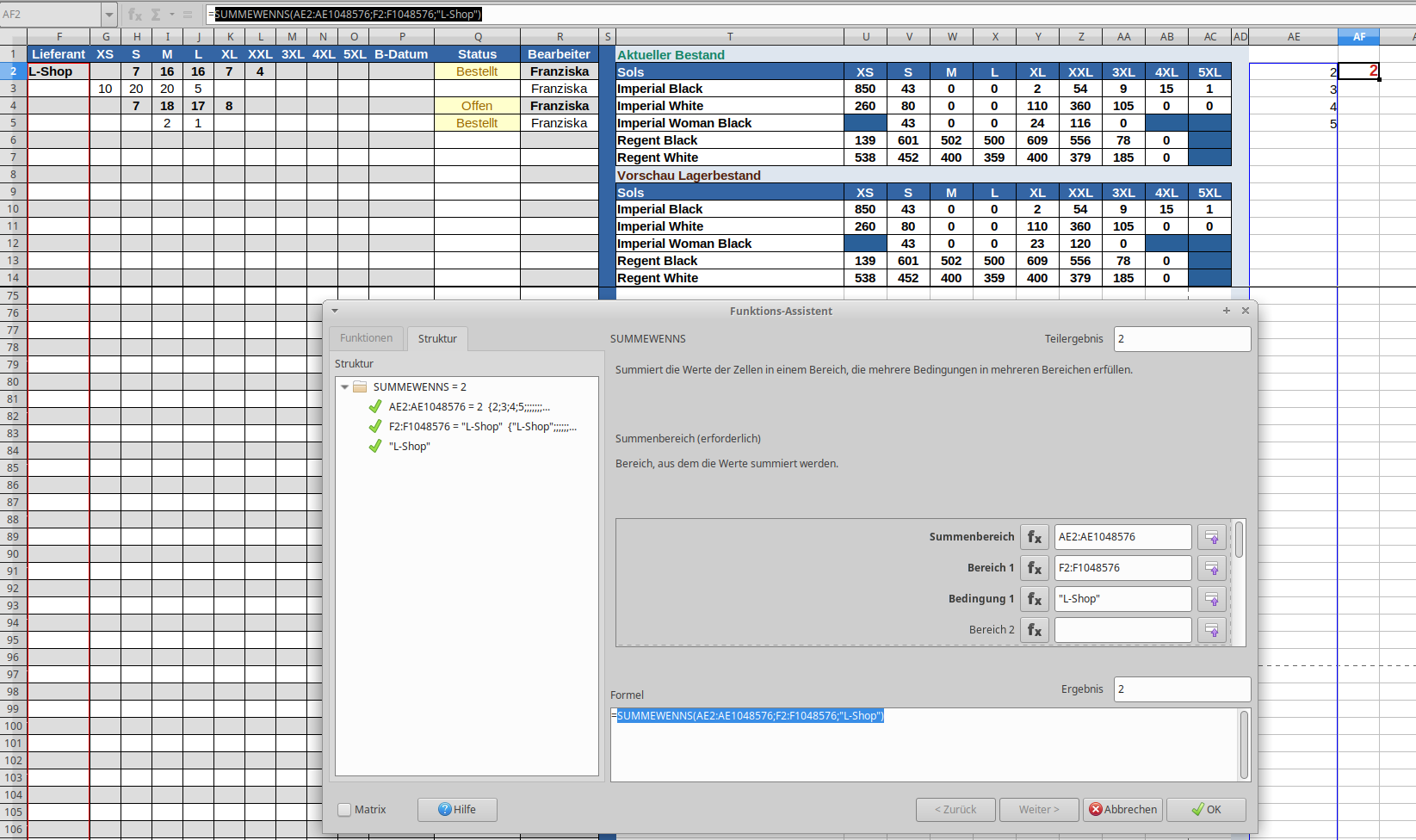

Guten Morgen,
also dass mit der Wurzel im Minus kenne ich, habe es eben ausprobiert und dass hat auch funktioniert.
Aber erklär mir dieses hier bitte mal: (siehe Bild Anhang)
Gruß Oktagon

Gast hat geschrieben: Fr, 21.02.2020 10:07 Servus,
Summewenns funktioniert so nicht.
Schreibe in die Zeilen F3-F5 ebenfalls L-Shop und die einzelnen Zeilen werden summiert.
Gast
Das es auch anders funktioniert siehst Du in der Datei im Anhang. :roll:
Bei diesen Abfragen kann ich mehrere Bedingungen vergleichen und Summieren.
Und in dieser Datei wollte ich rechts neben der Tabelle noch eine Abfrage einbauen,
wie Ihr auf dem Bild seht und die Abfrage beinhaltet nichts anderes, als die bis
dahin berechnenden Abfragen.
Könnt es gerne Testen.
Wer Fragen hat, oder eine Erläuterung dazu braucht, einfach melden.
Gruß Oktagon
