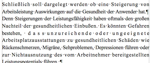

Hallo Stephan,
vielen Dank für deine schnelle Antwort und Hilfe.
Hier ist ein Auszug aus dem Textdokument.

Verzeiht, wenn ich mich hier einmische. Das Bild weist doch sehr uneinheitliche Formatierung auf. Die können unmöglich allein durch Blocksatz alleine bewirkt sein. Denn dann wäre jede Zeile in einheitlicher Verteilung gestaltet. Vermutlich sind da nicht nur auf Abstz-Formatvorlagen beruhende Formatierungen, sondern auch irgendwelche alten "harten" Formatierungen am Wirken. Markiere doch zuerst mal den gesamten kritischen Text und mache strg+M.

In dem Screenshot: "...,dass unzureichende oder ungeeignete..." ist zum Beispiel extrem gelängt.
Diese Längung von Wörtern findet man sehr häufig in meinem Text.
Dadurch wirkt alles sehr unruhig und das Lesen fällt schwerer.

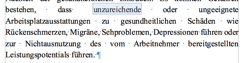

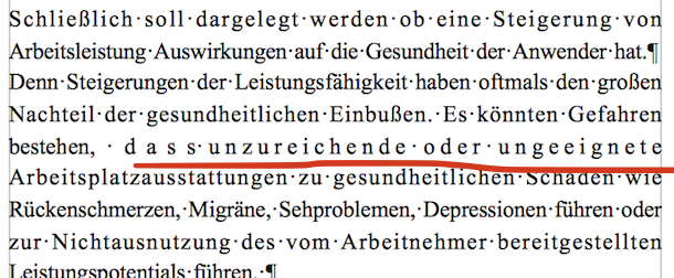

Ich habe aber schon Texte mit Blocksatz gesehen, da längt sich nur das Leerzeichen.
Habe mal einen Beispieltext angefügt und die längeren Leerzeichen unterstrichen.
Bei mir würden sich dann aber bei gleichem Text die Wörter in die Länge ziehen.

Guten Morgen DANIEL..111,
unter Linux mit LibreOffice Version: 6.3.3.2.0+ funktioniert es wie gewünscht.
Du hast aber alles "hart" formatiert. Das solltest Du nicht machen. Beschäftige Dich mit dem Vorlagenkonzept von Open- und LibreOffice. Mehr dazu hier: http://www.ooowiki.de/AbsatzVorlagen.html
