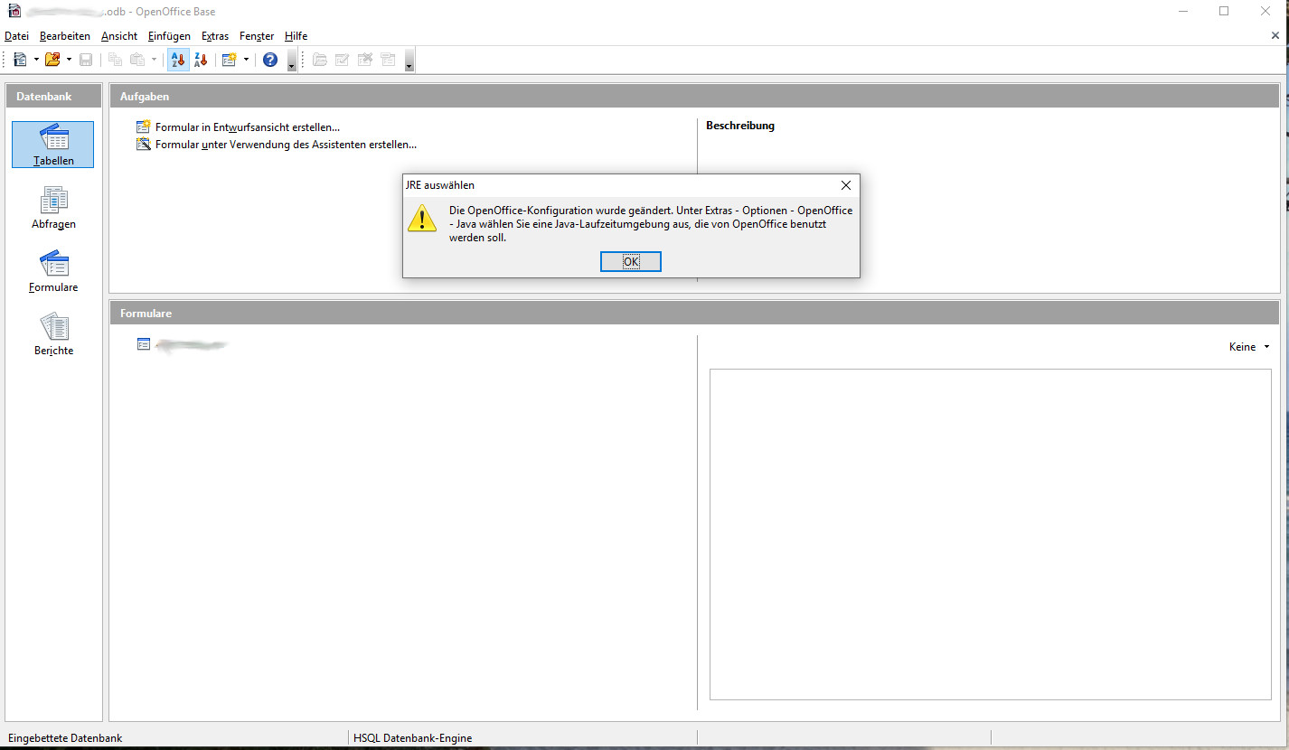

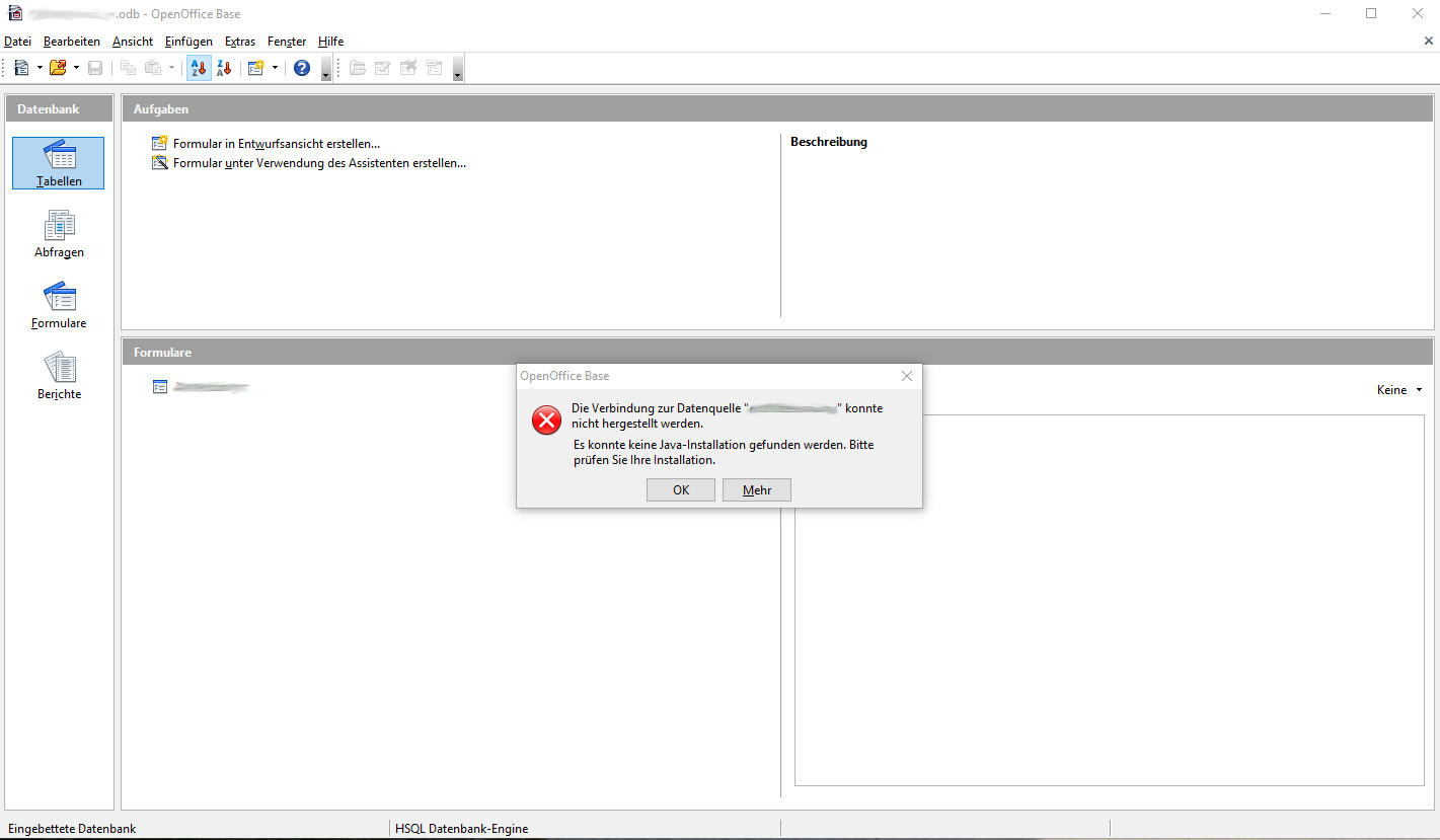

Aus irgendeinem Grund kam plötzlich folgende Meldung:
Und nach dem "OK" diese:

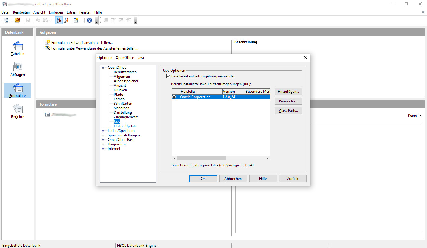

Daraufhin haben wir nach der JRE-Version geschaut:
Und diese angeklickt und mit "Ok" bestätigt:

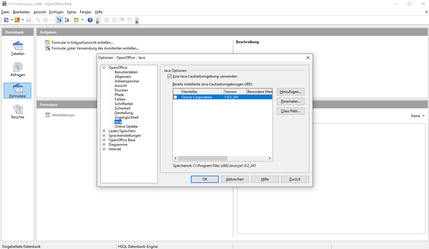

Leider wird die Zuordnung der JRE-Version nicht abgespeichert.
Die Meldungen 1 und 2 erscheinen immer wieder.
Bei Kontrolle der JRE wird diese zwar immer angezeigt, ist allerdings nie mit dem schwarzen Punkt markiert -> Meldung 3.
