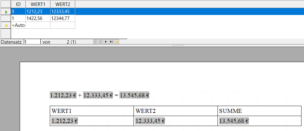

Beiträge: 3729
Re: Summe in Serienbrief rechnen
ich verstehe das Problem nicht, wenn ich die Feldbefehle richtig formatiere funtioniert das auch problemlos, siehe Bild:
