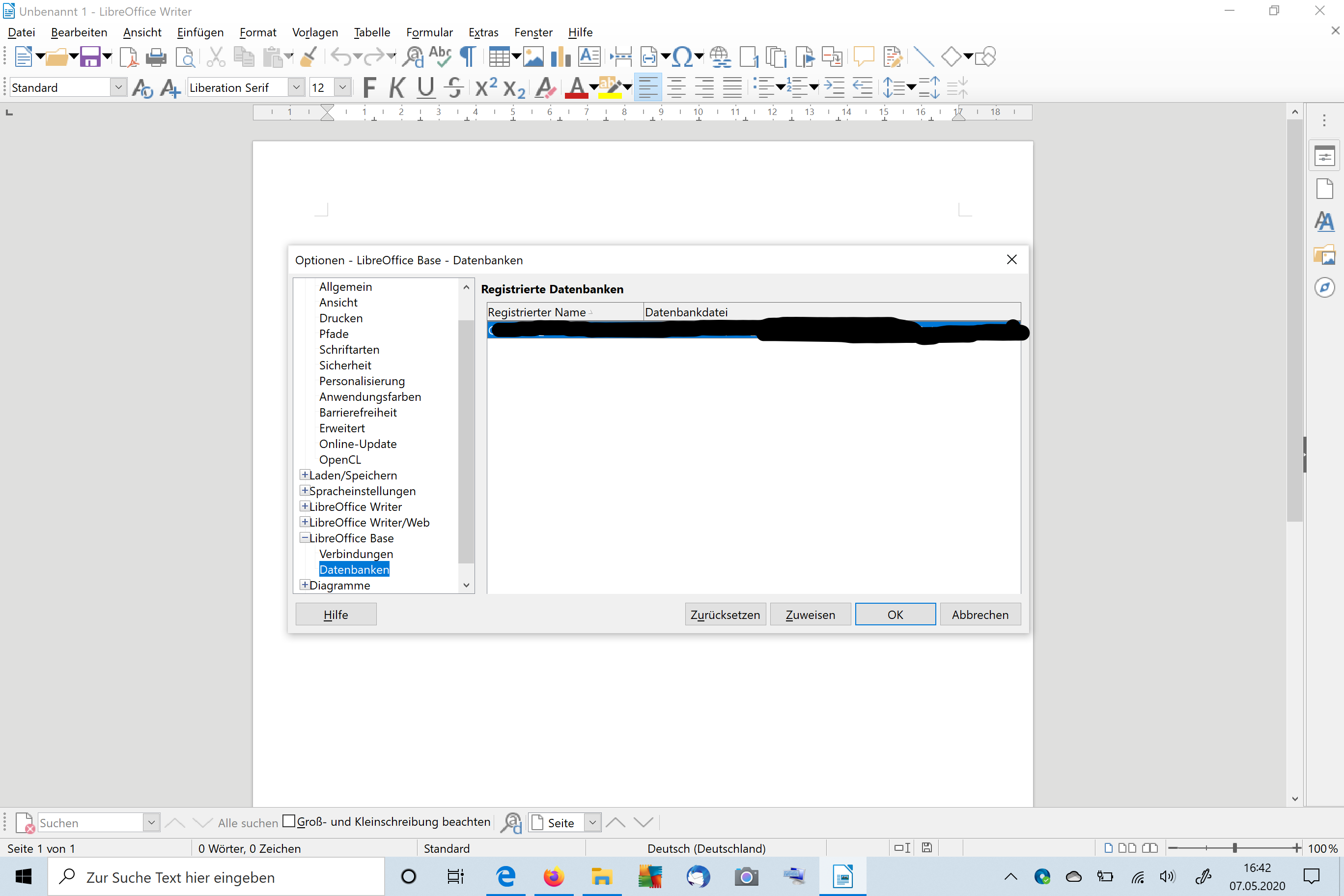

Hier der Screenshot.
Screenshot (1).png (236.67 KiB) 6903 mal betrachtet
Ich habe die eine von mir angemeldete Datenbank geschwärzt, da hab ich das vorgegebene "Bibliotheken" umgewiesen.
Weitere kann ich aber nicht hinzufügen.

RobertG
Beiträge: 2070
Re: Datenbank zuweisen funktioniert nicht Button "NEU" fehlt.
Beitrag von RobertG »
Hallo vierviervier,
ich bin immer davon ausgegangen, dass die Reihenfolge der Buttons und die Benennungen identisch sind - egal auf welchem System.
Bei mir sind die beiden letzten Buttons vertauscht und "Zuweisen" hat sich beim Sprung zu 6.4.3.2 wohl zu "Anwenden" verwandelt.
Dir fehlen aber die Buttons darüber: Neu, Löschen und Bearbeiten. Die sind bei mir in allen LO-Versionen vorhanden.
Jetzt müssten einmal Leute mit Windows-Version darauf schauen.
Ich kann mir nicht vorstellen, dass so etwas irgendwie von anderen Einstellungen abhängig ist. Testen könntest Du dennoch: Benutzerpfad für Libreoffice unter Appdata (ich weiß nicht genau, wo das bei Windows ist) - da müsste bei LibreOffice irgendwo die "4" auftauchen. Wenn Du die in "4alt" bei geschlossenem LibreOffice umbenennst, dann werden die Standardeinstellungen geladen und die "4" neu geschrieben. Tauchen dann die Einträge auf, dann hat das irgendetwas mit den persönliche Einstellungen dort zu tun. Tauchen sie auch nicht auf, so kannst Du getrost die neue "4" löschen und die alte "4alt" zu "4" wieder zurück benennen.
