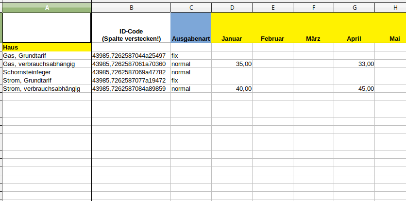

Da manchmal Kostenpunkte wegfallen und leere Zeilen unschön sind, müssen die Tabellen, die die Kostenpunkte erfassen, sortiert werden. Dabei verschiebt sich die Position eines Kostenpunkts. Damit in dem 2. Dokument der Folgemonat dann noch den richtigen Wert zum richtigen Kostenpunkt in der Tabellen des alten Monats findet, müsste man per Formel nach dem Namen des Kostenpunkts suchen und dann in dessen Zeile die richtige Zahl holen. Dadurch wäre aber der Name des Kostenpunkts nicht problemlos umbenennbar.
Um den Namen also auch umbenennen zu können, hätte ich gerne einen einzigartigen ID-Code zu jedem Kostenpunkt, anhand dem er immer identifizierbar bleibt. Er soll automatisch erstellt werden mit der Formel "=JETZT()&"a"&ZUFALLSBEREICH(1;99999)". Allerdings ändert sich ja dieser Wert. Und damit er es nicht macht, wird die Formel anschließend in einen Wert umbenannt.
Wie die Tabelle aussieht, zeigt das Bild im Anhang.

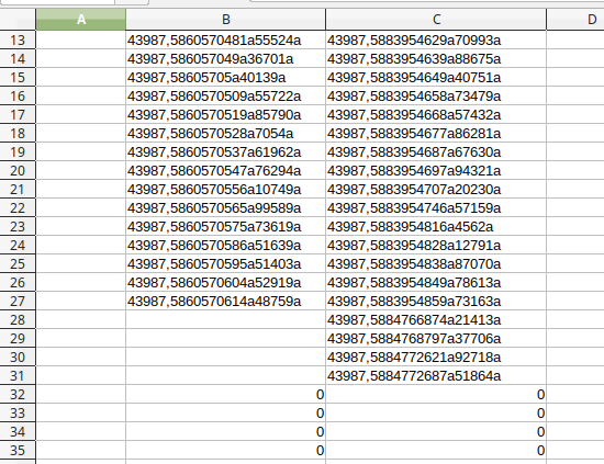

Merkwürdigerweise wird die Spalte B meistens nur bis einschließlich Zelle 28 befüllt, nicht bis 31. Wenn ich das Makro auf Spalte A, C oder D ansetze, wird immer bis Zelle 31 befüllt. Vielleicht ein Bug? Das gilt, wenn Dein Makro in meinem integriert ist, nicht aber, wenn es für sich allein als eigenständiges Makro eingesetzt wird. Dann funktioniert es immer bis Zeile 31.

Es muss tatsächlich ein Bug sein, der sich auf Spalte B beschränkt. Auf diese Spalte kann ich natürlich verzichten. Hier der Befund:
Die Infobox, dass die Zellen schon mit irgendwas befüllt wären, erscheint nicht. Wenn ich den Bereich, der zu füllen ist, über Zeile 31 hinaus erweitere in dem Makro, arbeitet er sich ab Zeile 32 normal weiter durch. Die Zellen 29–31 bleiben leer.
Ich bin auf einen anderen Benutzer gegangen, um zu überprüfen, ob es nicht mit Einstellungen zu tun hat, die für LO Calc im Homeordner gespeichert sind. Diese These konnte ich falsifizieren. Aber es gibt einen Unterschied: Auf dem anderen Benutzer bleibt eine Zelle mehr leer: 28–31. Auf beiden Benutzern funktioniert es in jeder Spalte einwandfrei außer in Spalte B. Es ist egal, in welchem Tabellendokument man es probiert.
Interessant ist Folgendes: Ich habe das Makro testweise noch so angepasst, dass nicht leere Zellen das Kriterium sind, sondern solche, die eine 0 als Wert enthalten. Ich habe die ersten 50 Zellen von Spalte B mit Nullen gefüllt, und siehe da: Die Nullen in den Zellen 29–31 bzw. 28–31 verschwinden und stehen nachher leer da. In anderen Spalten funktioniert alles normal:

Dankeschön! Jetzt werden die Zellen 29, 30, 31 jedenfalls auch mit der Formel befüllt.
Trotzdem, wie ich zuvor festgestellt habe, scheint das Makro zum Befüllen der Zellen mit der Formel nicht der Grund gewesen zu sein, warum 3 Zellen leer geblieben sind. Es lag vielleicht an dem Code im Makro, der die Formeln in Werte umwandelt:

Als ich nämlich den dort angegebenen Bereich $B$3:$B$31 auf eine andere Spalte anwendete, während weiterhin die Formeln in Spalte B eingesetzt waren, verschwand der Inhalt in Zelle 29, 30 und 31 nicht.
Bei dieser Gelegenheit hatte ich auch ein anderes Phänomen festgestellt, das, KORREKTUR, NICHT mit dem Code zum Formelnumwandeln oben zu tun hat (wenn ich den Code oben aus dem vollständigen Makro entferne, passiert es nämlich weiterhin). Experimentell enthielten alle Zellen im Bereich A1:O75 Nullen, waren also befüllt. Wenn ich das vollständige Makro ausführe, wird an irgendeiner Stelle, von der im Makro gar nicht die Rede ist, der Inhalt einer einzigen Zelle gelöscht. Nachdem ich Dein neues Makro in das große eingebettet habe und das Ganze ausgeführt habe, war die Zelle D10 plötzlich leer (bei einem 2. Test traf es D14, bei einem 3. Test nach Programmneustart J15). Wenn man mit Strg+Z zurückgeht, wird sie auch irgendwann wieder hergestellt.
Aktualisierung: Das Phänomen mit der einzelnen leeren Zelle hängt nur damit zusammen, dass ich entgegen einem der Zwecke des Makros, ausgewählte Zeilen zu löschen, keine Zeilen zum Löschen angewählt hatte, als ich die Tests machte.

dim args1(0) as new com.sun.star.beans.PropertyValue
args1(0).Name = "Flags"
args1(0).Value = "SVDN"
dispatcher.executeDispatch(document, ".uno:Delete", "", 0, args1())
rem ------Jetzt wird der Sortierbereich angewaehlt---------
dim args2(0) as new com.sun.star.beans.PropertyValue
args2(0).Name = "ToPoint"
args2(0).Value = "$A$3:$AZ$31"
dispatcher.executeDispatch(document, ".uno:GoToCell", "", 0, args2())
rem -----------Jetzt wird sortiert-------------
dim args3(8) as new com.sun.star.beans.PropertyValue
args3(0).Name = "ByRows"
args3(0).Value = true
args3(1).Name = "HasHeader"
args3(1).Value = false
args3(2).Name = "CaseSensitive"
args3(2).Value = false
args3(3).Name = "NaturalSort"
args3(3).Value = false
args3(4).Name = "IncludeAttribs"
args3(4).Value = true
args3(5).Name = "UserDefIndex"
args3(5).Value = 0
args3(6).Name = "Col1"
args3(6).Value = 1
args3(7).Name = "Ascending1"
args3(7).Value = true
args3(8).Name = "IncludeComments"
args3(8).Value = false
dispatcher.executeDispatch(document, ".uno:DataSort", "", 0, args3())
rem --Jetzt werden Formeln eingefuegt--
    oSheet = Thiscomponent.currentController.ActiveSheet
    for i = 2 to 30
        oCell = oSheet.getCellbyposition(1,i)
        if oCell.string = "" then
            oCell.FormulaLocal = "=JETZT()&""a""&ZUFALLSBEREICH(1;99999)&""a""&VERSCHIEBUNG(INDIREKT(ADRESSE(ZEILE();SPALTE()));32;55)"
            s = oCell.String
            oCell.FormulaLocal = ""
            oCell.String = s
        endif
    next i
rem --Jetzt wird der Bereich angewaehlt, wo Formeln in Werte verwandelt werden sollen--
dim args4(0) as new com.sun.star.beans.PropertyValue
args4(0).Name = "ToPoint"
args4(0).Value = "$B$3:$B$31"
dispatcher.executeDispatch(document, ".uno:GoToCell", "", 0, args4())
rem ----------Jetzt wird in Werte konvertiert---------
dispatcher.executeDispatch(document, ".uno:ConvertFormulaToValue", "", 0, Array())
rem ----------------Wir kehren zur ersten Zelle in der Tabelle zurueck----------------------
dim args5(0) as new com.sun.star.beans.PropertyValue
args5(0).Name = "ToPoint"
args5(0).Value = "$A$1"
dispatcher.executeDispatch(document, ".uno:GoToCell", "", 0, args5())
end sub
