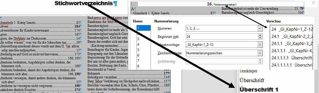

Für das Stichwortverzeichnis habe ich eine der fortlaufende Kapitelnummer verwendet.
Klicke ich nun auf Aktualisierung, wird darunter eine andere eingefügt, die anders ist als die von mir verwendete.
24 Stichworte, die ist ok
16. Stichwortverzeichnis
Wie kann ich das abstellen?

Re: Stichwortverzeichnis Kapitelnummer
Hallo Quotsi,
Nach meiner Meinung habe ich es genau so gemacht.
Siehe auch JPG.
in der zeige ich die Reihenfolge.
Das Ergebnis bleibt 16 mit ganz kleinen Zeichen.
Martin

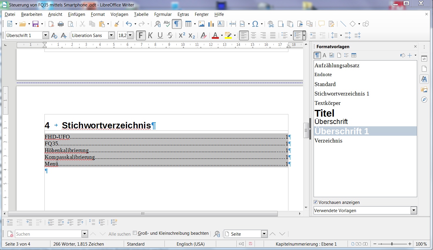

Komisch ist, dass die dazugehörige Absatzvorlage nicht paßt.
Auch hast du eine Zeile (Absatzzeichen) vor dem allererstenEintrag, die du für den Titelnamen hättest nutzen können.
Bevor ich mich hier verausgabe, womit arbeitest Du? Mit OO oder LO?
Ich habe bei einem gerade angefangenen Text in LO mit deinem Problem, dass du die Überschrift vom Stichwortverzeichnis als Kapitel durchnumeriert haben willst, angefangen:
1. Der originalen Überschrift läßt sich keine andere Vorlage zuweisen. Deshalb mußt du die gewünschte Überschrift vor das Stichwortverzeichnis setzen. Dieser kannst du dann nämlich die Formatvorlage "Überschrift 1" zuweisen und sie wird dann stets angepaßt.
2. Das Stichwortverzeichnis merkt sich seine Eigenschaft auch nach einer Löschung. Deshalb zuallererst die Überschrift des Stichwortverzeichnisses beim Bearbeiten leeren, dann schließen, dann Stichwortverzeichnis löschen.
3. Am Ende des Textes einen Seitenumbruch einfügen (weil das Stichwortverzeichnis immer mit einer eigenen Seite anfängt), die erste Zeile mit dem gewünschten Namen des Stichwortverzeichnisses füllen, "Überschrift 1" zuweisen. Darunter dann das Stichwortverzeichnis automatisch einfügen. Es hat nach alter Einstellung keinen eigenen Verzeichnistitel. Falls doch, dann ünerabeiten und Titel leeren wie oben beschrieben. Eine Aktualisierung des Verzeichnisses kann man jederzeit durch Klick ins Verzeichnis und dann das Mausmenü erreichen, dazu braucht man die fehlende Titel-Überschrift nicht.
Ich habe den Vorgang mit AOO nachvollzogen: Geht genauso.

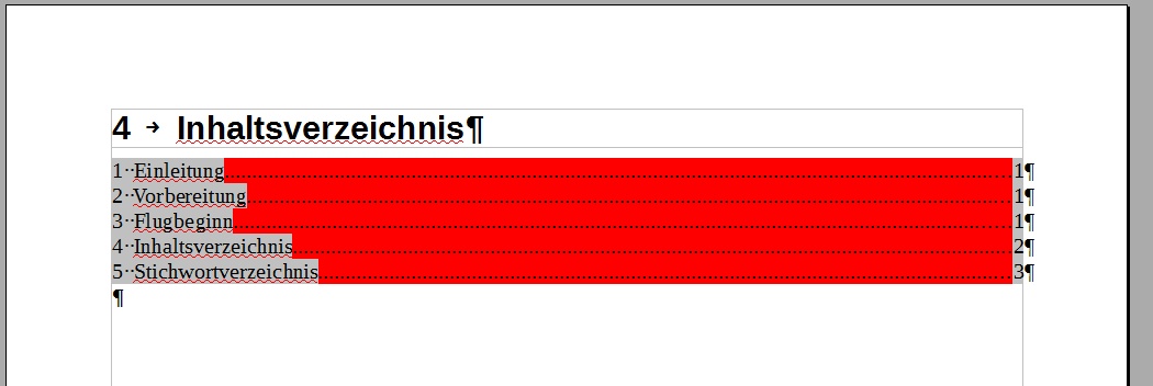

Eigentlich schon, und Du selbst hattest bereits beschrieben wie:Ich habe bei einem gerade angefangenen Text in LO mit deinem Problem, dass du die Überschrift vom Stichwortverzeichnis als Kapitel durchnumeriert haben willst, angefangen:
"Dann Stichwortverzeichnis bearbeitet und für die "Stichwortverzeichnis Überschrift" auf der Karteikarte Format "Überschrift 1" zugewiesen."
(die Karteikartei heisst "Vorlagen", nicht "Format", aber das zu finden sollte nicht das Problem sein)

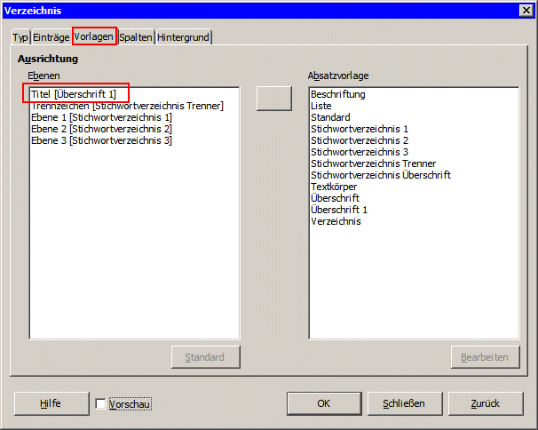

@Stephan
Vielleicht habe ich einen Blackout, aber nach der Zuweisung der gewünschten Vorlage (leider em falschen Objekt) stellte sich keine Numerierung ein. War meine Schuld. Aber momentan fehlte mir die Zeit und der andere Weg führt zum sofortigen Ziel.
Richtig wäre gewesen:
Ebenen: Titel -> Absatzvorlage: Überschrift 1
@martin11
Meine vorbeschriebene Methode geht auch beim "Inhaltsverzeichnis". Aber die richtige Methode (von Stephan angegeben) führt ebenso zum Erfolg!
es geht genauso wie Du selbst es bereits beschrieben hattest. weise die Vorlage im Verzeichnisdialog zu:Mag sein, dass es irgendwie geht
