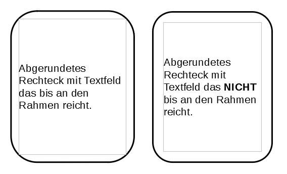

Ich habe letztes Jahr ein Writer-Dokument erstellt, das aus einem Rechteck mit integriertem Textfeld besteht. Ich habe damals irgendwie erreicht, das der Rahmen des Textfeldes direkt an jenen des Rechtecks grenzt.
Wenn ich nun ein neues Rechteck mit Textfeld erstlelle, so hat dieser immer ein paar mm Abstand zum Rahmen. Ich komme beim besten Willen nicht mehr dahinter, wie ich den Abstand Textfeld zum Rechteckrahmen ändern kann. Ich habe alle in Frage kommenden Programmmenü- und Kontextmenüeinträge probiert, jeweils in den Varianten dass das Rechteck oder der Text im Textfeld markiert ist.
Ich weiß übrigens wie ich selbiges mit einem Nur-Textfeld samt Rahmen erreichen kann (via Kontextmenü -> Text... -> "Abstand zum Rahmen"), aber ich hätte gerne auch den benötigten Kniff bei Formen mit integrierten Textfeldern gewusst.
Zusatzfrage: standardmäßig ist der Text im Textfeld vertikal zentriert. Wie kann ich das ändern, z.b. auf "Oben". Hier sind die normalerweise dazu verwendeten Einträge im Menü Format -> Ausrichtung ausgegraut.

Ich hänge eine Beispieldatei an.
Danke für den Tipp! Das ich Text direkt ohne Textfeld in eine Form schreiben kann weiß ich, ich möchte aber trotzdem herausfinden wie ich vor ein paar Monaten geschafft habe den Abstand des Textfeldes zu ändern.
Gerade jetzt als ich die Beispieldatei erstellt habe, bin ich aber auf etwas seltsames draufgekommen. Ich änderte noch die Liniendicke des Rechtecks, danach speicherte ich die Datei. Als ich sie wieder öffnete hatte im Gegensatz zur Ansicht vor dem speichern plötzlich auch beim 2. Rechteck der Textrahmen keinen Abstand mehr. Vielleich habe ich den Abstand damals gar nicht eingstellt, sondern es ist ein "verborgenes Feature" vom Writer falls man Liniendicke verändert hat

Re: Rechteck mit Textfeld: Abstand und vertikale Ausrichtung
Ihr diskutiert um die Theorie. (Das ist lobenswert)
Aber praktikabel ist nur eine Lösung.
Ich habe jetzt mal mit meinen AOO und LO-Möglichkeiten experimentiert.
Wenn ich mit AOO öffne, dann unterscheidet sich der Textinhalt der beiden Objekte erheblich. Das linke Textfeld ist noch innerhalb der "Textbegrenzung", das rechte nicht. Offenbar sind beide Objekte wirklich zu verschiedenen Zeiten entstanden.
Ich bevorzuge (momentan) LO. Also habe ich folgenden einfachen Weg genommen: Den Text des linken Objekts in den Ram gegoeichert, dann linkes Objekt ausgewählt, Mausmenü Textfeld entfernen, Mausmenü Textfeld einfügen, Text mit strg-V eingefügt und alles ist bestens und beide Objekte sind gleichartig. Zugegebenrmaßen, man kann die Textfeldbegrenzung nicht willkührlich beeinflussen.

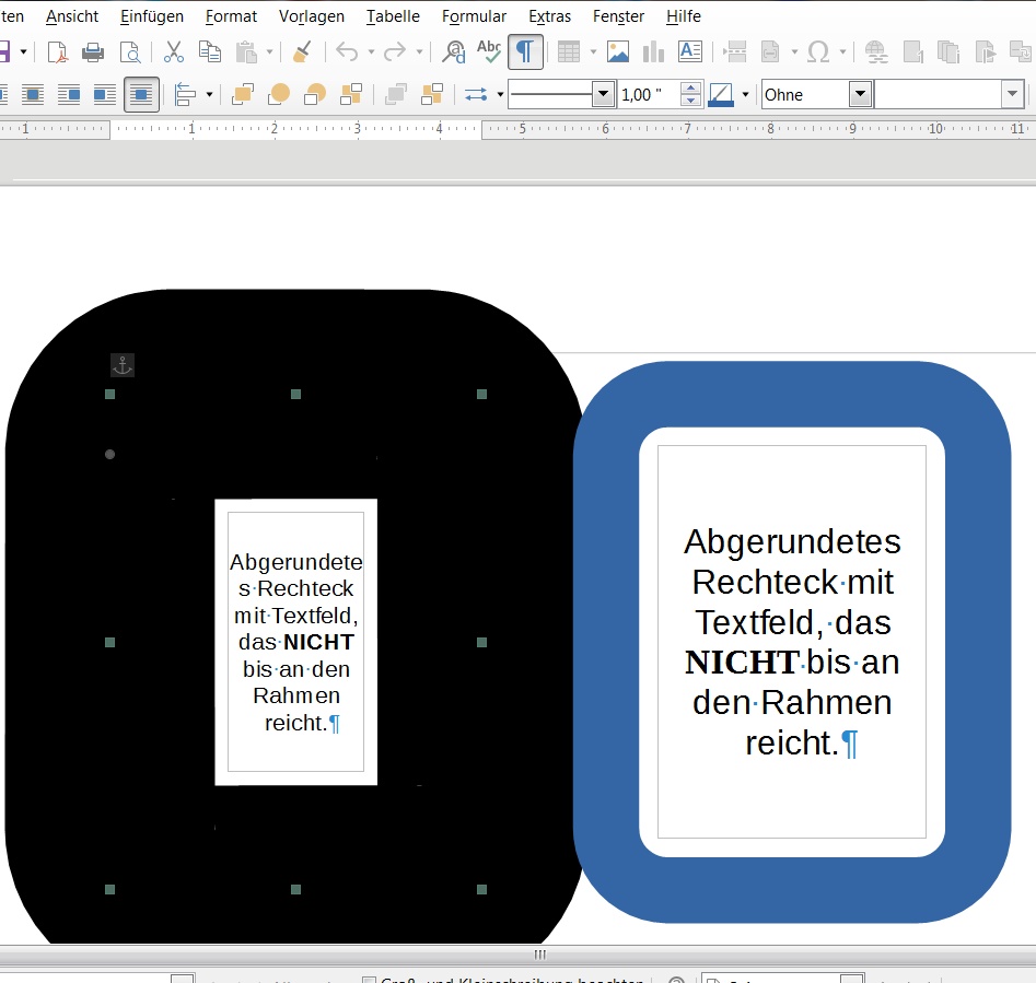

Habe weiter experimentiert, aber bin wieder von der Ausgangsdatei ausgegangen. Zuerst habe ich die beschriebene Korrektur des linken Objekts vorgenommen und habe genau wie beschrieben dieselbe Strichdicke erreicht, nämlich 0,25 cm.
Dann habe ich (unter LO) erst einmal die Maße und die Position beider Objekte vergleichbar gemacht, nämlich 2,5 cm von oben bezogen auf die ganze Seite, Größe 4,5 breit, 6 hoch.
Schließlich habe ich die Strichdicke des rechten Objekts auf 0,80 cm gesetzt. Jetzt stößt die Textbegrenzung allseitig an die Linie, die Ecken ragen hinein.
Man erkennt also, daß die Linie selbst sowohl nach innen als auch nach außen gleichermaßen verdickt ist (jeweils 4mm) UND daß die "Textfeldbegrenzung" (offizielle Bezeichnung) starr an die Objekt-Bemaßung gekoppelt ist, nämlich mit jeweils 4 mm Innenabstand.
Doch, doch !
Weil du diese Möglichkeit ein Erwägung ziehst, habe ich (von der Datei, die ich hier hochgeladen hatte) den Weg nochmal vollzogen, zunächst am linken Objekt!
1. Ich habe die Linie per Pfeil auf 0 gesetzt, gespeichert, geschlossen, neu geladen,
Resultat:
Linie ist "0 Zoll". Zoll ist auch immer noch die Bemaßung beim rechten (!) Objekt, komisch, weil ich in den Programm-Einstellungen nur cm finde.
Der Abstand von sichtbarer Textfeldbegrenzung zur Objektgrenzlinie ist noch immer gut und laut Lineal ca 4 mm
2. Ich habe die Linie per Pfeil auf 0,2 Zoll gesetzt, gespeichert, geschlossen, neu geladen,
Resultat:
Linie ist 0,2 Zoll. Die Textfeldbegrenzung ist größer als beim rechten Objekt, aber stich nicht in die Ecken. Die Objektbegrenzungslinie ist in den Ecken innen und außen gerunden.
3. Ich habe die Linie per Pfeil auf 0,32 Zoll gesetzt (wie beim rechten Objekt), gespeichert,
Resultat:
Die Textfeldbegrenzung ist größer als beim rechten Objekt und sticht in die Ecken.
4. Datei geschlossen, neu geladen.
Resultat:
Beide Objektlinien sind gleich dick und in den Ecken innen gerunden. Beide Textfeldbegrenzungen sind gleich groß und stechen nicht in die Ecken
5. Linie mittels Symbolleiste und Pfeilen langsam vergrößert.
Resultat:
Ab 0,42 Zoll verschwindet die innere Abrundung in den Ecken !
6. Steigerung der Linie auf 0,64 Zoll (doppelte Liniendicke wie rechts), gespeichert,
Resultat:
Ecken innen scharfer Knick, die Textfeldbegrenzung ist mit der Line überlagert., also nicht innerhalb.
7. Datei geschlossen, neu geladen.
Resultat:
Die Textfeldbegrenzung befindet sich innerhalb der Objektbegrenzung, also korrekt.
8. Steigerung der Linie auf 1 Zoll , gespeichert, Datei geschlossen, neu geladen.
Resultat:
Ecken innen mit scharfem Knick, die Textfeldbegrenzung befindet sich innerhalb der Objektbegrenzung, also korrekt. Natürlich ist die Schriftgröße zu groß für das Textbegrenzungsfeld und muß runtergesetzt werden.
Meine Bemerkung zur Linienstärke 8 mm als maximale Linienstärke ist folglich nicht zutreffend!. Die Textfeldbegrenzung baut sich bei neuer Dateiöffnung korrekt auf.
Folglich ist mein workaround bei LO (in meiner Version) nicht nötig!
