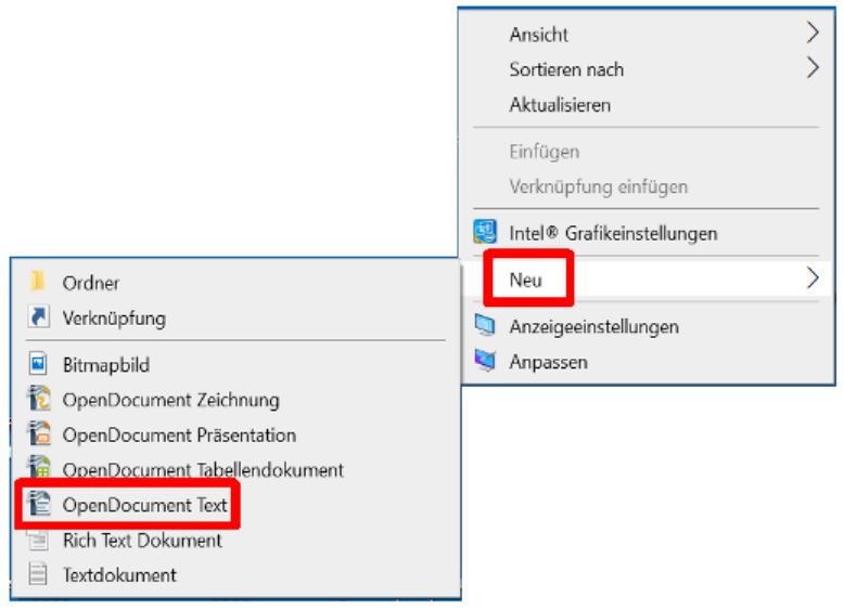

Ich will so vorgehen: Desktop (rechter Mausklick)
Dann erstellt Writer mir eine neue odt-Datei, die automatisch so heißt:
OpenDocument Text (neu).odt. Danach benenne ich die Datei (auf dem Desktop)
um: in, z.B., Name.odt.
