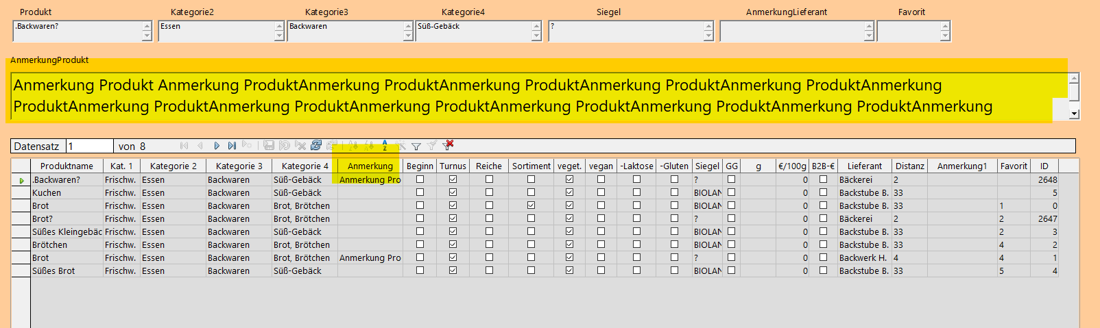

In einem Unterformular habe ich ein Textfeld aus der Tabelle "Produkte" namens "Favorit", dort möchte ich die entsprechende "Benotung" eintragen (senden). Plus einen Button zum Aktualisieren.
Um schnell kontrollieren zu können, ob das funktioniert, und um langen Text in schmalen Spalten komplett lesen zu können, habe ich in einem weiteren Unterformular einige Spalten aus der Tabelle "Produkte" als Textfeld (nur abrufen) mit untergebracht.
Problem: Wenn ich eine Zeile in der Abfrage markiere und dann im Textfeld "Favorit" eine Ziffer (oder Stern) eintrage, dann wird es manchmal richtig eingetragen und manchmal nicht.
Auch im "Kontroll-Unterformular" erscheint der Inhalt mancher Kontrollfelder richtig und bei manchen nicht.
Ich hab schon alles mögliche ausprobiert, vom Wechseln der einzelnen Felder ins Hauptformular / ins Unterformular, über andere Aktionen des Buttons, über andere Einstellungen der diversen Felder, usw. Nichts davon hat funktioniert...

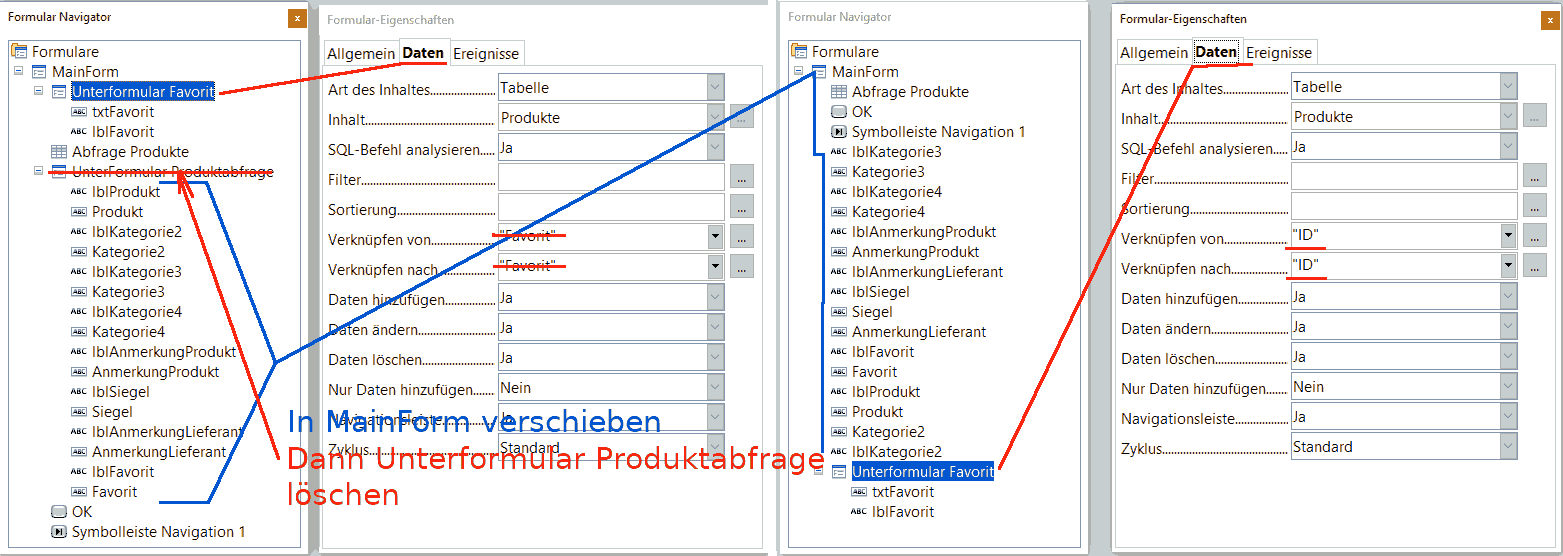

Re: Formular mit Unterformular funktioniert nur teilweise
Hallo Anoushka,
ich denke du hast da etwas mit den Verknüpfungen falsch gemacht, beim Unterformuar Favorit darfst du nicht Favorit mit Favorit verknüpfen, sondern es muss ID mit ID verknüpft werden, damit man in beiden Formularen den gleichen Datensatz sieht. Das Unterformular Produktabfrage brauchst du nicht, verschiebe einfach dessen Kontrollfelder mit Hilfe des Formularnavigators ...
... in MainForm. Siehe auch Bild. Ich habe das mal für dich gemacht, siehe Datei anbei.
Hallo R,
hey, fantastisch!!! Vielen vielen Dank
Jetzt funktionuckelt es einwandfrei.
Allerdings meine ich, dass ich die Verknüpfung ID <> ID auch in meinen Versuchen drin hatte, da ich die gleich logische Überlegung hatte. Aber vielleicht hatte es damit in meinen Versuchen trotzdem nicht geklappt, da es vielleicht wiederum mit irgendwelchen anderen Einstellungen nicht zusammengepasst hatte.... Wie auch immer, nun scheint alles tutti zu sein
Eine Frage noch: Wenn ich einen Favoriten-Eintrag mit "OK" bestätige, springt der Datensatz-Markierer automatisch wieder in die oberste Zeile (war bei meinen Versuchen aber genauso). Kann ich das irgendwie verhindern? Am liebsten soll er entweder in dem bearbeiteten Datensatz bleiben oder max. eine Zeile darüber oder darunter springen.
Auf jeden Fall ein ganz dickes Dankeschön, mit diesem Formular wird mir unendlich viel Arbeit abgenommen.
VG Anoushka

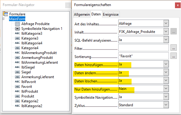

Guten Morgen Anoushka,
das Formular MainForm MUSS bei deiner Lösung neu geladen werden, damit die Änderung des Favoriten sichtbar wird. Daher geht es so nicht, aber:
Wenn du eine beschreibbare Abfage erzeugst, kannst du den Favoriten direkt eintragen und bleibst in deiner Zeile stehen. Ich habe es probiert, funzt, dazu habe ich zwei neue Abfragen erzeugtDatei anbei.

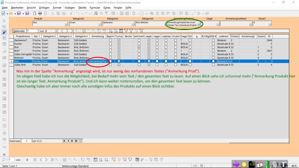

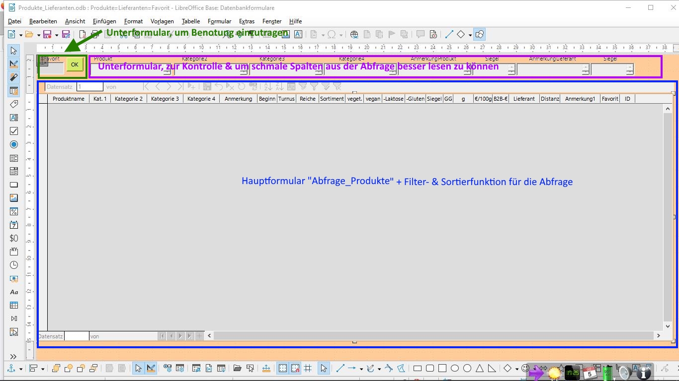

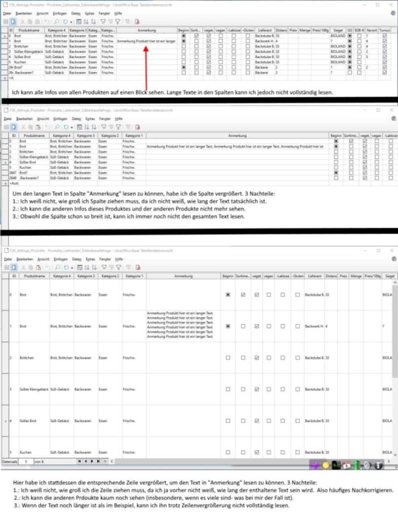

Moin moin,
ich hab 2 beschriftete Screenshots erstellt, um zu verdeutlichen, was ich meine.
Deine editierbare Abfrage ist definitiv genial. Nur halt leider mit den "lange Texte"-Nachteilen verbunden (in den Screenshots beschrieben).
Und hab im Nachhinein festgestellt, dass ich mich etwas undeutlich ausgedrückt hatte.
In meinen Versuchen, die Vorteile beider Möglichkeiten zusammenzubringen, habe ich ein Formular erstellt, in das ich Deine editierbare Produkt-Abfrage integriert habe.
Ausserdem ein paar Felder, in denen der Text aus Spalten, in denen bei manchen Produkten längerer Text steht, sichtbar ist. Durch Navigationsleisten an diesen Feldern kann ich bei Bedarf bei sehr langen Texten durch Runterscrollen den gesamten Text lesen. Und habe trozdem gleichzeitig noch alle Infos von allen Produkten auf einen Blick sichtbar.
Das Problem bei diesem Formular ist nun aber, dass ich Deine editierbare Abfrage innerhalb dieses Formulars nicht mehr editieren kann- also unter "Favorit" keinen Einrag mehr machen kann.
Viele Grüße, Anoushka

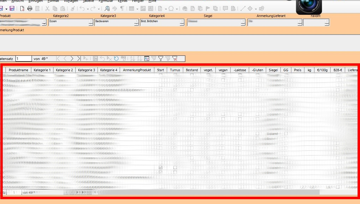

Hallo R,
perfekt
Ja, wahrscheinlich hab ich durch Veränderungen irgendwas kaputt gemacht...
Da ich inzwischen Spaltenbezeichnungen in der Produkttabelle geändert hab (damit die Spalten schmaler werden) und in Deiner Abfrage die Sortierung geändert habe, funktioniert der Abruf in Deinem jetzt für mich perfekten neu erstelltem Formular "Produkte=Lieferanten=Favorit" nicht mehr. Ich habe nun versucht zu verstehen, wie Du das Formular erstellt hast, bzw. welche Eigenschaften das Formular und die entsprechenden Felder haben. Bis auf das Hauptfeld "Abfrage Produkte" ist alles klar. Nur dieses eine Feld gibt mir nicht preis, von wo es die Daten bezieht. Ich erfahre lediglich, dass es den Namen "Abfrage Produkte" hat und die restlichen Eigenschaften wie aktiviert, Format, usw.
Wenn ich das Feld lösche und neu erstelle (also ein neues Tabellen-Steuerelement), bekomme ich nur die Option "Art des Inhaltes = Abfrage, Inhalt = F3K_Abfrage_Produkte". Das erscheint mir auch logisch & richtig, und optisch sieht es dann auch genauso aus, wie es sein soll. Aber dann kann ich wieder keinen Eintrag unter Favorit machen...
Auch, wenn ich ein Formular aus der Abfrage heraus erstelle, habe ich das gleiche Ergebnis.
Also, zusammengefasst meine jetzige Frage: Wie hast Du das Formular erstellt bzw. woher bezieht das Tabellen-Steuerelement, in dem die Abfrage zu sehen ist, seine Daten und wie stelle ich das ein?
Vielen Dank für Deine Hilfe!
Gruß, Anoushka

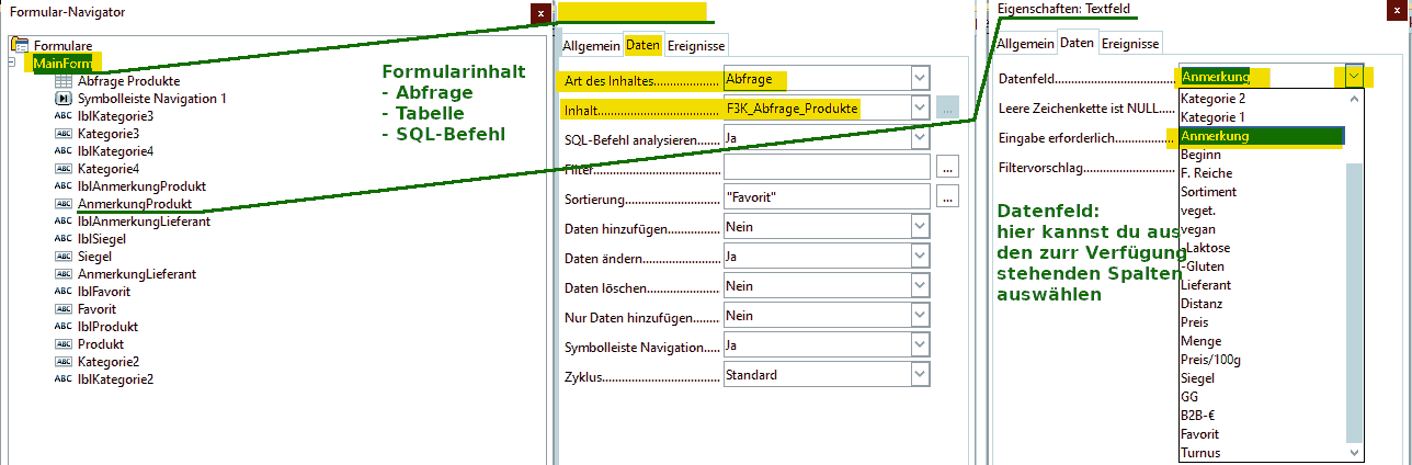

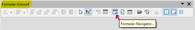

Anoushka,
hier habe ich dir gezeigt, wo der EXTREMSUPERWICHTIGE Formularnavigator zu finden ist. Du kannst, natürlich nur im Bearbeitungsmodus, jedes Feld aber auch die Formularstruktur mit Haupt- und Unterformularen mit dem Navigator (Rechtsklick aufs Feld/Formular -> Eigenschaften) erkunden. Auf dem Reiter "Daten" findest du die jeweiligen Daten-Inhalte. Siehe Bild:Auf dem Reiter "Allgemein" kannst du Farben, Position, Größe ... einstellen, auf dem Reiter Ereignisse den Elementen Makros zuordnen.
Nur die einzelnen Spalten des Tabellenkontrollfeldes "Abfrage Produkte" kannst du im Navigator nicht direkt sehen, um an deren Eigenschaften zu kommen, machst du im Tabellenkontrollfeld einen Rechtsklick auf den Spaltenkopf -> Spalte ...
Sorry, aber das ist mir schon alles klar
Es ging mir auch nicht um das Feld "AnmerkungProdukt", sondern um das Feld "Abfrage Produkte" (welches im Screenshot rot umrandet ist).
Wenn ich da auf Eigenschaften klicke, wird mir kein Reiter "Daten" angezeigt, somit weiß ich nicht, woher dieses Feld seine Daten bezieht. Meiner Logik nach müsste es sie aus der "F3K_Abfrage_Produkte" beziehen, aber wie ich beschrieb, wenn ich ein Tabellen-Steuerelement erstelle, welches seine Daten aus der "F3K_Abfrage_Produkte" bezieht, funktioniert das zwar, aber ich kann in "Favorit" nichts editieren / reinschreiben.

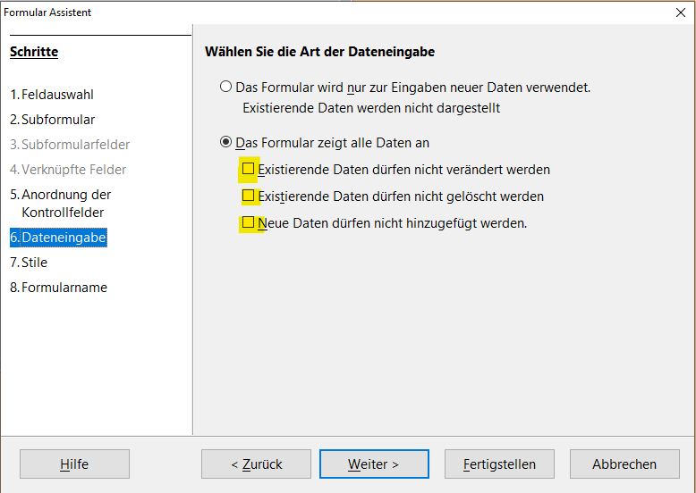

Hallo Anoushka,
kann es sein, dass du in deinem Formular bei der Erstellung mit dem Assistenten einige Haken gesetzt hast, die die Datenbearbeitung verhindern? Kein Problem, gehe in die Formulareigenschaften, Reiter Daten und ändere wie in folgendem Bild gezeigt:Klar jetzte?
Hi R,
soooo, jetzte funktionuckelt alles wie es soll, juhuu
Allerdings: In der "Produkte_Lieferanten_c", wo Dein F3K-Produkte-Abfrage-Formular ja wunderbar funktionierte sind die Formular-Eigenschaften nicht so, wie Du es in Deiner letzten Antwort beschrieben hast- und das Formular funktioniert trotzdem, inkl. Favoriten-Korrigierbarkeit. Dort sind folgende Eigenschaften: Daten hinzufügen=Nein, Daten ändern=Ja, Daten löschen=Nein, Nur Daten hinzufügen=Nein.
Aber egal jetzt
Die Lösung war eine andere, wie ich jetzt herausgefunden hab. Die entsprechende Abfrage hatte ich wohl geändert und hatte das nicht mehr auf dem Schirm. Nun hab ich diese korrigiert => Alles bestens
Letzte Frage noch:
Ich möchte in dieser Abfrage "F3K_Abfrage_Produkte" eine andere Sortierung haben. Diese hab ich in der Abfrage "Abfrage_Produkte" schon funktionierend drin. Und zwar hab ich dafür in der Tabelle "Produkt-Kategorie 4" eine Spalte "Sort", in die ich Ziffern eingetragen hab, nach denen sortiert werden soll. Denn wenn ich nur nach Kategorie 4 sortiere, dann ist es ja eine alphabetische Sortierung, welche häufig keinen Sinn ergibt.
Ich habe nun also versucht, in der Abfrage "F3K_Abfrage_Produkte", diese Sortierung hinzubekommen. Leider erfolglos. Bzw. wieder nur so, dass ich dann keinen Eintrag / Korrektur in "Favorit" mehr vornehmen kann.
Ich vermute, dass im SQL-Befehl am Ende sowas wie "( ORDER BY "Sort" FROM "Produkt-Kategorie 4" WHERE "..." = "..."."..." ) ASC" stehen muss. Aber den Inhalt von WHERE kriege ich einfach nicht gebacken...
How to???
VG Anoushka
