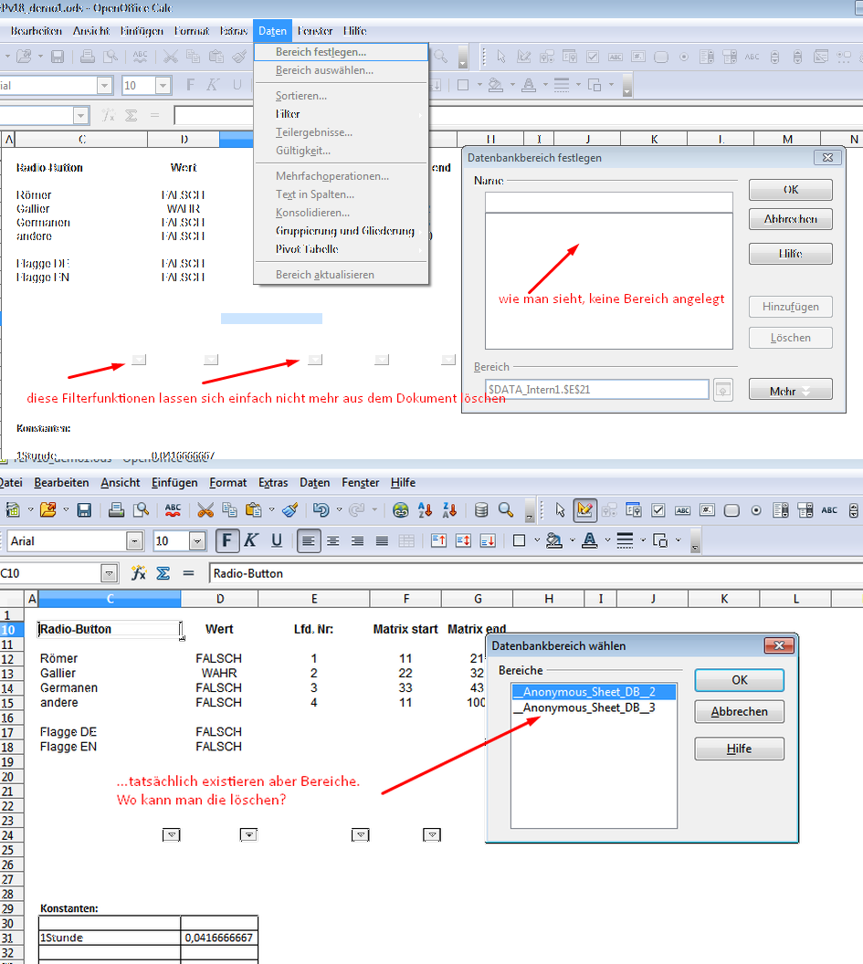

beim Ausprobieren von Funktionen in Calc habe ich irgendwann Datenbereiche angelegt. Später wurde das Dokument immer umfangreicher und brauchbar daher wollte ich es nicht löschen.
Nun sind aber in einem Tab einige Filterfunktionen, die auf Datenbereiche zugreifen, die verloren gingen bzw. nicht mehr löschbar sind vor dem Entfernen geschützt. Man kann die Bereiche, Zeilen oder Spalten löschen wie man will, die Filter tauchen immer wieder auf.

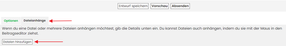

Du kannst Dateien auch hier im Forum hochladen.

...ahh cool, danke für den Tip. Ist ja nicht mein Speicherplatz XD
dann hier das Bild zum Beitrag
Re: nicht löschbare Datenbereiche
die _Anonymous Datenbankbereiche werden von Calc temporär angelegt, wenn ein Autofilter benutzt wird. Wir der Filter entfernt, verschwinden auch die Datenbankbereiche. Warum der Filter nicht entfernt werden kann, ist per Ferndiagnose schlecht zu klären.
Kannst du uns anstelle der Screenshots die Calc-Datei zur Verfügung stellen?
Hallo WiM,
guter Link gute Lösung. Das funktioniert!
Danke
