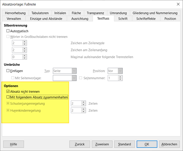

@ Mondblatt24: "Absatz nicht trennen"
Leider nein. Das würde bedeuten, dass nur ganze Absätze voneinander getrennt werden dürften, was nicht brauchbar wäre. Auch besteht eine Fußnote meistens nur aus einem Absatz. Die Option kann man auch nur wählen, wenn man die Option Hurenkinder und Schusterjungen nicht benutzt.

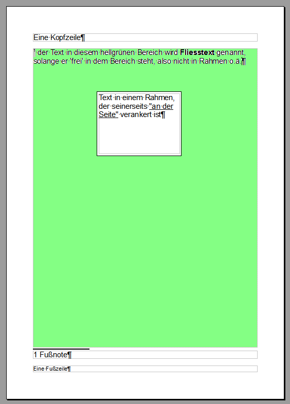

Mit Fließtext meinst du die in der Seitenvorlage verwendete Absatzvorlage?
Nein, zumal es eine solche Absatzvorlage nicht gibt, denn Absatzvorlagen sind unabhängigg von Seitenvorlagen. Mit Fliesstext ist der 'normale' Dokumenttext gemeint, der frei fliesst und nicht irgendwie im Dokument 'fixiert' ist:
Die vier von dir angesprochenen Einstellungsmöglichkeiten betreffen an sich deutlich voneinander unterscheidbare Dinge, logischerweise würden nur Hurenkinder relevant sein.
Ich wüsste nicht wieso, denn Fussnoten und Fliestext müssen sich zwangsläufig den Platz auf der SEite teilen und so gibt es Wechselwirkungen. NUr um anzudeuten wiue gravierend solche Wirkungen ausfalklen können, siehe die angehängte Beispieldatei, dort gibt es eine rote Fußnote, schreibe dort etwas mehr Text rein, so das die Fußnote länger alks eine Zeile wird und sieh Dir an was das für gravierende Auswirkungen aufs Layout hat.

Insofern würde ich grundsätzlich die Option "Absatz nicht trennen" wählen.
Mache ich das in meinem Beispiel, dann befindet sich die Fußnote 2 aber nicht mehr auf derselben Seite wie der Text, auf den sie sich bezieht. Das ist ein weiterer Bug!
