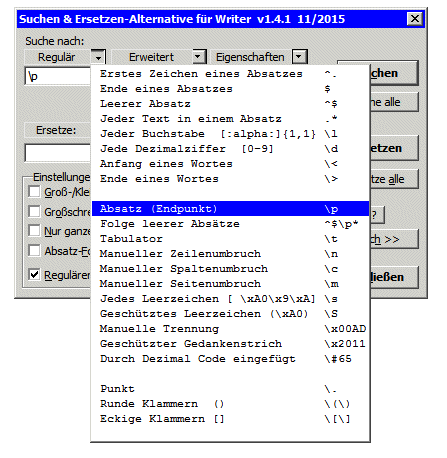

mmh .... wenn es sich um Absatzumbrüche handelt, welche mit ENTER eingefügt sind, ist es möglicherweise am Einfachsten wenn Du Dir AltSEarch (https://extensions.openoffice.org/en/pr ... -altsearch) installierst.Ich hatte schon ein bisschen rumgesucht und dabei diese Anleitung gefunden, die aber leider auch nicht weiterhilft. Ich hatte den Verdacht, dass hinter jeder Zeile ein "hard return" ist, die ich dann in "soft returns" umwandeln wollte. Hinter jeder Zeile steht ein "¶", was aber anscheinend nur "Zeilenende" bedeutet und nicht "hard return".
Dort kannst Du mittels "Absatz (Endpunkt)" (siehe Screenshot), diese Umbrüche finden und entfernen, indem Du das ERsetzen-FEld einfach leeer lässt.

Aber das müsste mit dem bereits vorhandenen "Suchen und ersetzen" doch auch gehen- das wird auch als "Tool" für das Vorgehen aus dem englischsprachigen Forum genommen. Allerdings habe ich bei den Zeichen nicht durchgeblickt und erste Versuche (auch mit leerem Ersetzen-Feld) blieben bis dato erfolglos :-/Stephan hat geschrieben: Do, 04.03.2021 20:05mmh .... wenn es sich um Absatzumbrüche handelt, welche mit ENTER eingefügt sind, ist es möglicherweise am Einfachsten wenn Du Dir AltSEarch (https://extensions.openoffice.org/en/pr ... -altsearch) installierst.Ich hatte schon ein bisschen rumgesucht und dabei diese Anleitung gefunden, die aber leider auch nicht weiterhilft. Ich hatte den Verdacht, dass hinter jeder Zeile ein "hard return" ist, die ich dann in "soft returns" umwandeln wollte. Hinter jeder Zeile steht ein "¶", was aber anscheinend nur "Zeilenende" bedeutet und nicht "hard return".

offen gesagt stehe ich ziemlich auf Kriegsfuß mit regulären Ausdrücken und nutze DESHALB Altsearch.Aber das müsste mit dem bereits vorhandenen "Suchen und ersetzen" doch auch gehen
Das es im 'normalen' Suchen-Ersetzen leider nicht mittels "\p" geht hatte ich ausprobiert, ebenso hatte ich getestet das es bei Altsearch funktioniert.

Ich weiß nicht genau ob "das Problem" mehr ist als die FRage der Suche, ich kann jedoch zumindest bestätigen das Altsearch mit DEinem Text und der Sucheinstellung, im von mir geposteten Screnshot, funktioniert, wie gewünscht, also alle Absatzumbrüche entfernt, so das ein zusammenhängender Text entsteht. (komischerweise musste ich aber zweimal "Suche Alle" klicken)
Lediglich der eine Zeilenumbruch in Deinem Beispiel wird mit dieseer Sucheinstellung nicht ersetzt, aber das ist ja auch richtig so, denn dafür wäre "\n" in Altsearch nötig.
