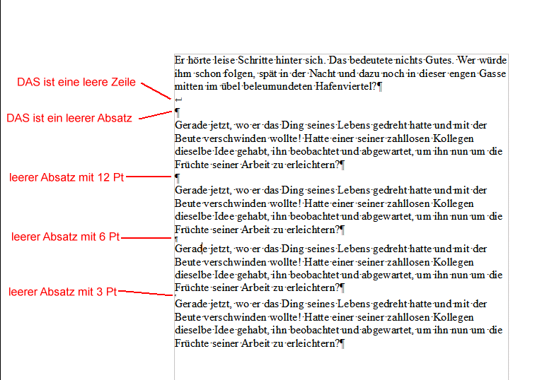

Ich vermute stark das es um leere Absätze und nicht leere Zeilen geht und ich vermute das Du leere Absätze dazu missbrauchst um optisch Abstand zwischen Absätzen zu schaffen.
Wenn ja dann regelt sich das über die Schriftgröße, einstellbar im Feld für die Schriftgröße in der Formatsymbolleiste. Da dort normalerweise nur minimal 6 Pt Größe einstellbar sind und das für übliche Schriften nicht klein genug ist damit der Effekt erreicht wird muss Du die Zahl in dem Schriftgrößenfeld (in der SYmbolleiste) per Maus markieren, ENTF drücken und per Tastatur z.B. eine 3 dort reinschreiben und ENTER drücken. (es geht nur minimal 2).
Das Ganze ist eigentlich komplett falsches Arbeiten, denn für Absatztabstände benutzt man keine Leerabsätze sondern echte Absatzabstände, einstellbar unter Format-Absatz-Einzüge und Abstände-Abstand über/unter Absatz.

Mir ist aber immer noch nicht klar, wie ich dass nun auf alle leeren Absätze anwenden kann.
indem du alle leeren Absätze vorher markiert, z.B.:
-Bearbeiten-Suchen/ERsetzen aufrufen
im erscheinenden Such-Dialog:
-bei "Suchen nach" eintragen: ^$
-Haken setzen bei "Regulärer Ausdruck"
-Klick auf: "Suche alle"
Alle Leerabsätze sind nun gleichzeitig markiert und Du kannst deren SChriftgröße einstellen.
Ich wiederhole, das Du vollkommen falsch arbeitest und eigentlich echte Absatzabstände benutzen solltest.
