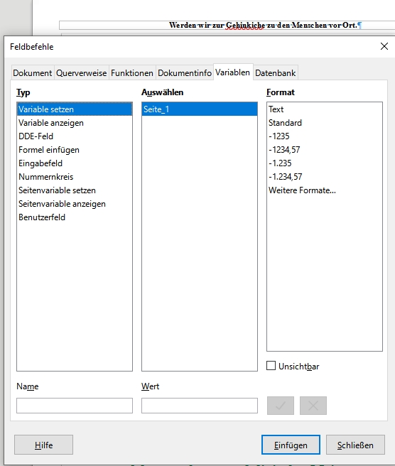

Die Feldbefehle habe ich gefunden.
Aber nichts was mich auf Inhaltsverzeichnis schließen lässt.
Unterdatenbanken gibt es nur bilio
Wie könnte es weitergehen?
Martin
Martin
- LI_fedbefehle.jpg (111.52 KiB) 8378 mal betrachtet

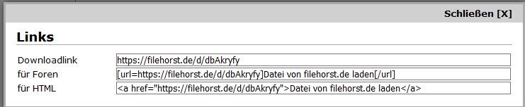

Re: Kapitelnummer Stichwort no ok
Meinst Du dieses?
Martin
Martin
- Beiträge: 1303
Hallo Martin,
kopiere die URL Für FOREN und füge sie hier im Textfenster ein.

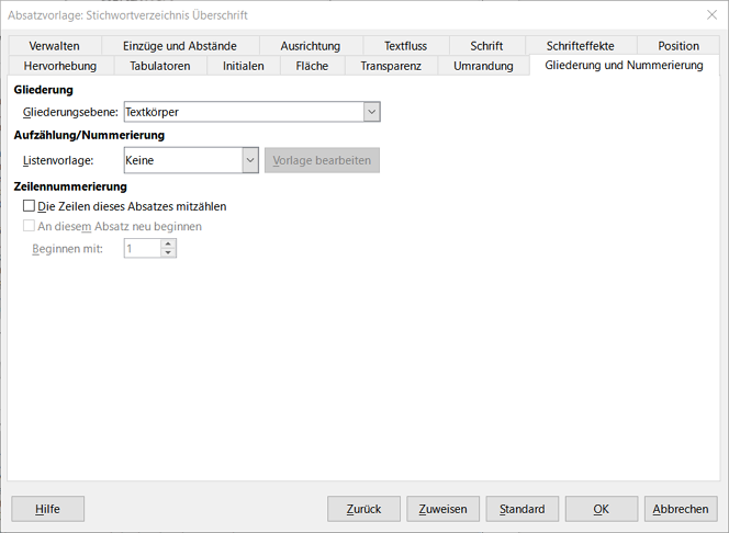

Hallo Martin,
wenn ich das richtig verstanden habe soll vor (dem Wort) "Stichwortverzeichnis" (aus dieser Datei) keine Nummer angezeigt werden, richtig?
Wenn ja, ändere die Absatzvorlage Stichwortverzeichnis Überschrift wie angezeigt:
