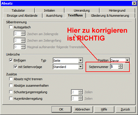

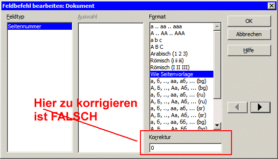

Re: Formatunabhängige Seitenzahlen einfügen
Du meinst, es würde nur formatunabhängig zählen, wenn ich zuerst die Seitenzahlen vor allen anderen Formatierungen einfügen würde?
Eine Seitenzahl hat nichts mit einer Formatierung zu tun.
Schon in Deinem anderen Post, is mir unklar was Du mit "Na, da bin ich ja neugierig wie du das hinbekommen hast, ohne für jede Vorlage die Seitenzahl einzeln einzustellen. Bei mir ist es immer so, dass der Feldbefehl Seitennummer immer nur für die Vorlage der Seite gilt wo der Curser drauf ist." meinst, denn so wie es dasteht gibt es keinen Sinn.
Hast Du Dir die Beispieldatei von mikeleb angeschaut und verstanden? Bist Du Dir vor allem im KLaren das Du nicht die Seitennummern hier korrigieren darfst:
sondern sie hier korrigieren musst:
Die zwei Screenshots lösen DEin Problem (wohl) noch nicht vollständig, aber sie sollten klären helfen ob Du überhaupt den richtigen WEg eingeschlagen hast.
Ich habe die Methode, die du in deiner Beispieldatei angewendet hast, selbst noch einmal ausprobiert. Mit dem Ergebnis, dass OO auch mit diesem Vorgehen nicht formatunabhängig einen Feldbefehl ausführt.
Das ist unverständlich, denn der Feldbefehl für die Seitennummer ist natürlich völlig formatunabhängig, soweit es die Zahl betrifft (natürlich ist die Darstellung der Zahl, also der für die Zahl verwendete Schriftfond formatabhängig).
Mir ist nicht klar wie Du hier zu der Schlussfolgerung kommst das wäre anders.

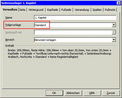

Ich glaube das Missverständnis rührt daher: Jede Seitenvorlage hat ihre eigene, unabhängige Festlegung von z. B. Fußzeilen. Ein Feldbefehl wird nicht auf irgendetwas "angewendet", sondern befiehlt, dass an dieser Stelle im Dokument irgendetwas passiert, in diesem Fall: schreibe die aktuelle Seitennummer.
Wenn du mit mehreren Seitenvorlagen arbeitest, musst du (wenn du es wünschst) in jeder die Fußzeile einschalten und dort den Feldbefehl Seitenummer platzieren.*
Dazu muss aber keine manuell Zählung oder so eingetragen werden. Die Seitenzählung übernimmt Writer schon selbstständig.
* damit man nicht jedesmal für alle gleichbleibenden Eigenschaften gemacht werden muss, erstellt man sich üblicherweise erst einmal eine Vorlage mit allen Eigenschaften, die immer gleich bleiben (deinem Wunsch nach z. B. eine Fußzeile mit Seitennummer). Davon ausgehend kann man dann spezielle Seitenvorlagen mit zusätzlichen Eigenschaften erstellen (Kopfzeilen, anderes Seitenformat etc.)
Im Beispiel habe ich mir eine Seite mit Fußzeile und Seitennummer eingerichtet und daraus die Vorlagen "allgemein" und "kapitel" erstellt. beide werden nun mit Seitenzahlen versehen. Die Vorlage "kapitel" hat dann noch eine Kopfzeile bekommen, in der automatisch das aktuelle Kapitel erscheint. Auf der nächsten Seite geht es dann automatisch mit "allgemein" weiter (wie Stephan schon erläutert hat).

Ein Theoretisches Beispiel: Du brauchst nur zwei Seitenformate: eine für die linke Seite, eines für die rechte Seite. In der Vorlage für die linke Seite teilst du als Folgevorlage die rechte mit und analog umgekehrt. Nun kannst du in der Kopfzeile den Feldbefehl Kapitelnummer oder Kapitelname oder eine Kombination einstellen, natürlich in beiden Seitenvorlagen. Danach brauchst du keine weiteren Vorlagen, sofern du keine besonderen weitergehenden Ansprüche hast.
Analog ist es mit den Seitenummern. Im Hintergrund (intern) wird die ja immer weitergezählt. Wenn du bei der Seitenschaltung keine Korrektur einbügelst, müßte immer, sogar bei Einfügungen ganzer Texte, sie sich automatisch korrigieren und auch in den Verzeichnissen korrekt bleiben.
Lies mal http://www.ooowiki.de/SeitenVorlagen
Unter 8. werden die Seitennummern erklärt.
