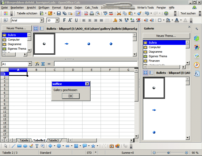

makro_sidebar_finden.ods
(10.6 KiB) 325-mal heruntergeladen
Gruß,
mikeleb
Re: Gallery gezielt anzeigen
Hallo mikeleb,
Danke für Deine Mühe.
sodass folgendes für die Seitenleiste und auch die alte Galerie zu funktionieren scheint.
Gemeinerweise nicht wenn die 'alte' Gallery nur minimiert und nicht geschblossen ist, denn dann wird die Gallery durch DEin Makro als geschlossen detektiert, was aktzeptabel wäre aus Sicht des Benutzers (denn sie ist ja nicht sichtbar), was nur aber aus Makro-Sicht nichts bringt, denn wenn die Gallery nur minimiert ist so schliesst:
dispatcher.executeDispatch(document, ".uno:Gallery", "", 0, Array())
die Gallery und macht sie nicht sichtbar.
Bitte verschwende um meinetwillen nicht noch mehr Zeit in dieses Thema hier, denn sooo wichtig ist es nicht.
mikeleb
Beiträge: 1441
Beitrag von mikeleb »
Hallo Stephan,
irgendwo muss die Info ja versteckt sein ...
Die accessiblerole 56 scheint die Galerie (alt) bzw. die Sidebar zu meinen (aber eben auch die Datenquellen :shock: ) ... ist halt "nur" der grafische Container.
Wenn das Teil dann ein child-Objekt besitzt, wird auch wirklich etwas angezeigt(ist also nicht minimiert).
