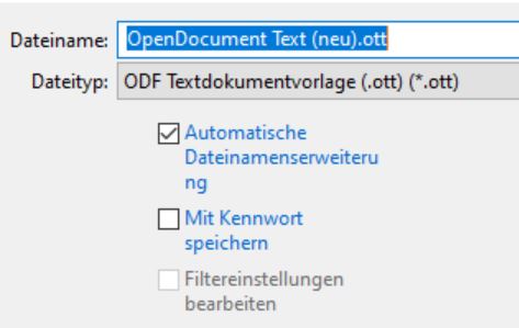

Ich habe ein kleines Makro erstellt mit dem Namen "Speichern".
Ich habe es mit "Aufzeichnen" erstellt.

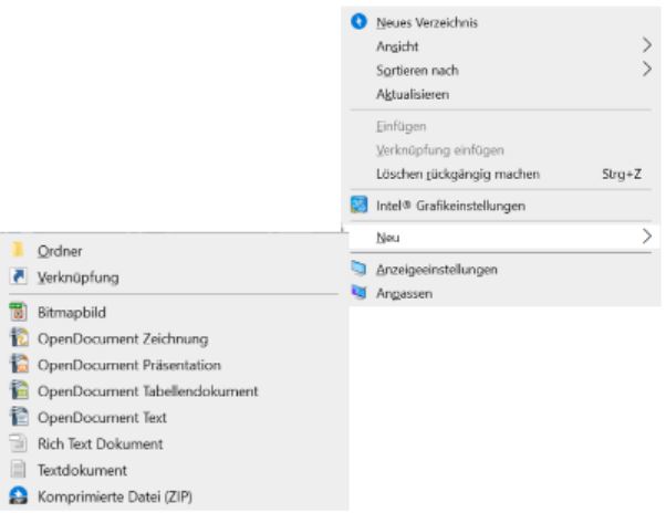

Wenn ich so vorgehe: (siehe auch Anhang: Datei neu Writer.jpg
-Desktop
-rechte Maustaste
-Neu
-OpenDocumentText
und dann das Makro "Speichern" aufrufe, wird meine odt-Datei jedoch als
ott-Datei gespeichert (siehe unten) und nicht als odt-Datei.
(siehe auch Anhang: Speichern als ott-Datei.jpg
Das Makro "Speichern" beinhaltet:
1.Einfügen (Menü)
2.Feldbefehl
3.Andere
4.Dateiname
5.Einfügen
6.Schließen
7.Datei (Menü)
8.Speichern unter...
9.Das Speichern-Fenster wird angezeigt mit "ODF Textdokumentevorlage (.ott) (*.ott)". Ich will aber, das das neue Textdokument als odt-Datei-nicht als ott-Datei gespeichert wird. Was mache ich falsch? Ich krieg das einfach nicht hin.
Anmerkung:
Meine Datei: "WRITER-neu vom 14.01.2021".ott (Dokumentenvorlage-Datei)
habe ich als Standardvorlagen-Datei gesetzt.
Hat es was mit meiner Standardvorlagen-Datei zu tun?
Habe ich da etwas falsch gemacht?
Kann mir jemand helfen?
S.Keller

Re: Makro im Writer
-Desktop
-rechte Maustaste
-Neu
-OpenDocumentText
WIE denn?
In dem Moment wo Du die Schritte durchlaufen hast:
-Desktop
-rechte Maustaste
-Neu
-OpenDocumentText
ist kein Dokument offen, sondern ein neues Dokument/Datei ist auf dem Desktop erzeugt worden und dessen Name ist markiert, wartend auf eine Änderung.
In dieser Situation lässt sich kein Makro aufrufen, weil das Dokument garnicht geöffnet ist.
Außerdem:
Bitte stelle das Makro zu Verfügungung, denn nur wenn man das Makro inhaltlich kennt kann man dazu etwas sagen.
