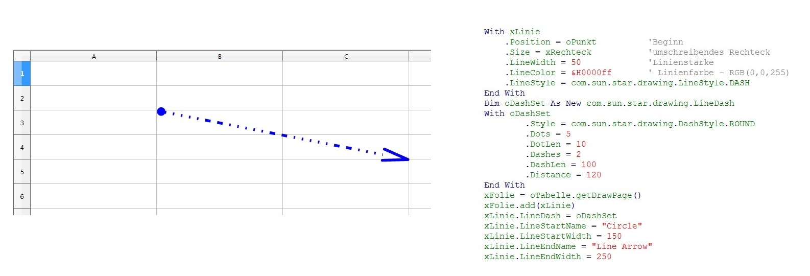

Re: Pfeile in Calc
Beitrag von cwolan »
Das ist ein schöner Stapel von Pfeilen. :‑)
Unten ein Beispiel für eine gestrichelte Linie.
Czesław
Linie - Beispiel.jpg (119.23 KiB) 7026 mal betrachtet

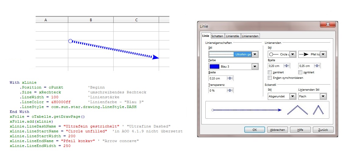

cwolan
Beiträge: 68
Registriert: Sa, 06.03.2021 12:56
Re: Pfeile in Calc
Ein weiteres Beispiel...
Ultrafein gestrichelt.jpg (129.7 KiB) 6994 mal betrachtet

RudiMax
Beiträge: 15
Registriert: Mi, 17.06.2020 22:22
Re: Pfeile in Calc
Beitrag von RudiMax »
Hallo Stephan,
in der sog. IDL-Referenz (=API-Doku),.. und dann weiter über "LineProperties".
auf der Seite war ich sogar, habe aber die richtige Syntax nicht hinbekommen. Mangels Beispielen ist das für mich eigentlich unmöglich. Sorry
Und die Konstruktion mit com.sun.star.drawing.DashStyle.ROUND von cwolan unten kann ich auf den Seiten auch im Nachhinein nicht nachvollziehen.
