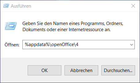

Du kommst zum User Ordner, wenn Du Win+R drückst und
wie im Screenshot zu sehen %appdata%\openoffice\4
eingibst.
AOO Benutzerprofil - Pfad.png (9.96 KiB) 12095 mal betrachtet
