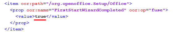

Habe mir den Editor geladen und die genannte Datei geöffnet - leider ist der besagte Wert dort gar nicht vorhanden. Hier mal ein screenshot vom Editorinhalt - ich habe nur die Zeilen untereinander gestellt, damit alles in ein Bild passt. Ich hoffe es ist halbwegs lesbar, sorry:
Re: Hilfe - OpenOffice startet nicht mehr nach Absturz
am Ende Deiner registrymodifications.xcu steht:
</prop></item></oor:items>
Füge dort zwischen </item> und </oor:items> ein:
<item oor:path="/org.openoffice.Setup/Office"><prop oor:name="FirstStartWizardCompleted" oor:op="fuse"><value>true</value></prop></item>
Allerdings muss ich auch gleich sagen, wenn das was Dein Screenshot zeigt der gesamte Inhalt der DAtei ist, ist dort ja nahezu nichts an Einstellungen gespeichert, in jedem FAlle sogar weitaus weniger als im Grundzustand von OO dort gespeichert sind.
