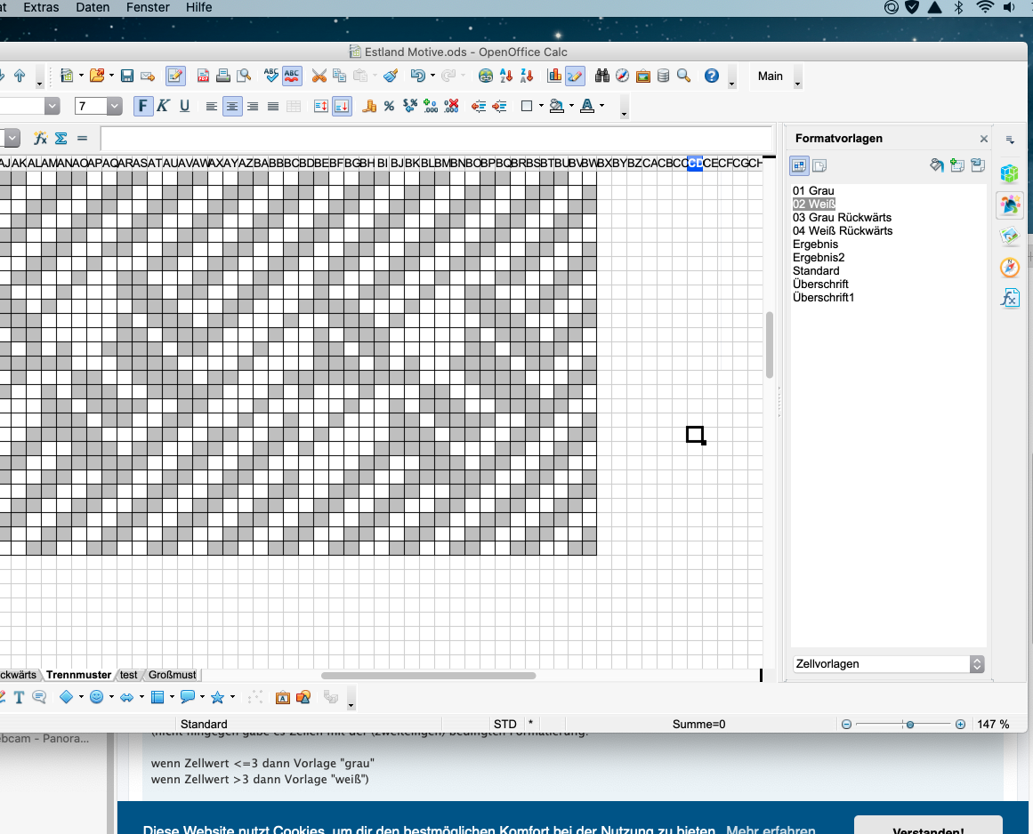

Es gibt also immer nur 2 Formatvorlagen, die sich in einer Matrix befinden. Weiß und Grau.
Die Vorlagen wurden auch genauso benannt.
Ich müsste dann nicht jede einzelne Zelle markieren, falls ich ihnen mal eine andere Farbe zuweisen möchte
Selbst dann weiß ich jedoch nicht, wie man diese Spalteweise auslesen könnte und dann entsprechend zählen.
Da würde es eh reichen, wenn man entweder nur graue oder nur die Weißen zählt, weil ich ja weiß, wieviele Zeilen ich in einem Webbrief habe.
Kann ich per Formel solche Formatvorlagen explizit mit dem Namen auslesen und zählen?
Mit "Zählenwenn" hatte ich keinen Erfolg.
Im Anhang ein Bild mit der Situation
Grüße, Jörg

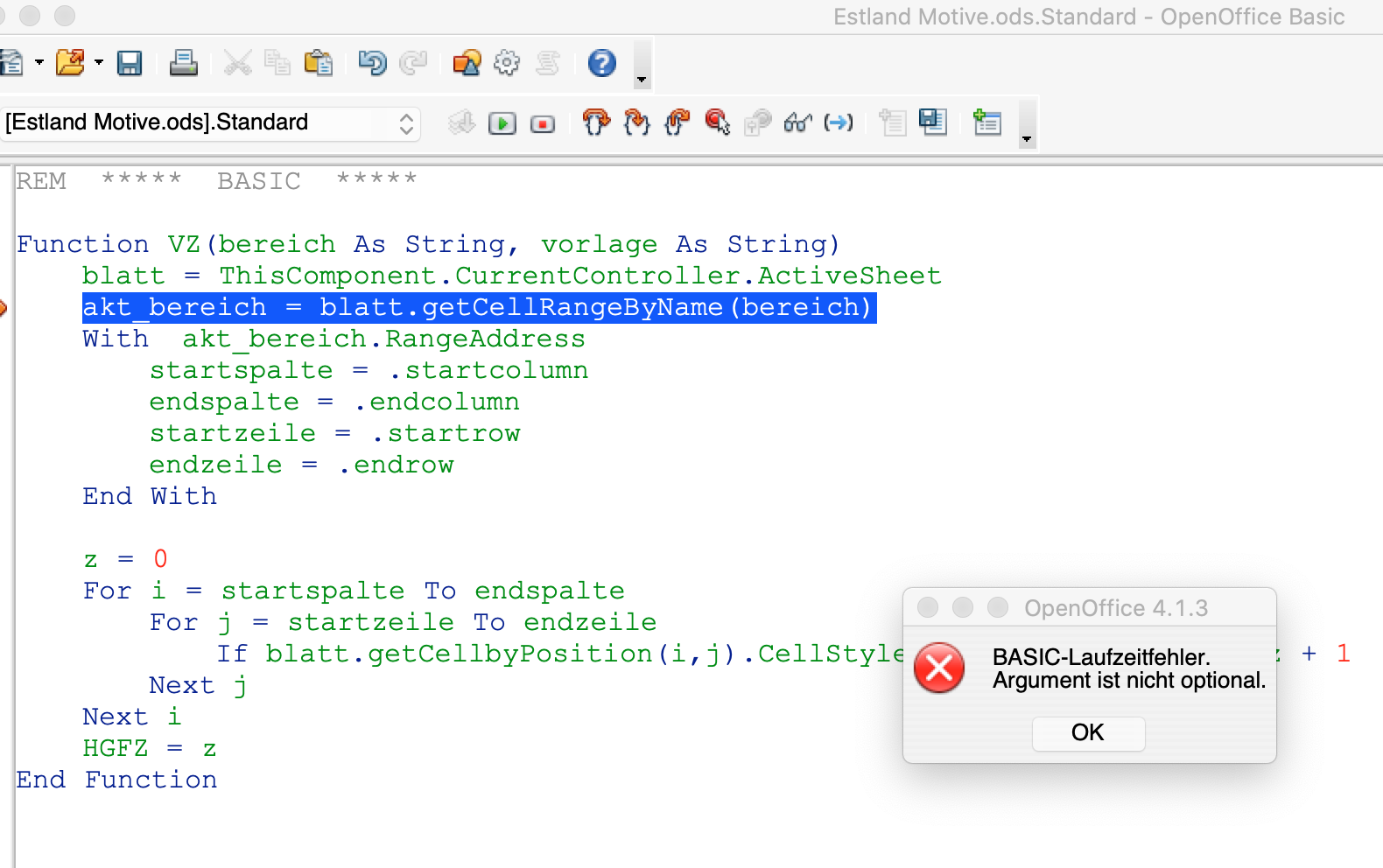

Meine Schritte dazu waren:
In aktueller Arbeitsmappe/ Extras / Makros / Makros verwalten / OoBasic / neues Modul namens Zellen angelegt
dorthinein Deinen Code kopiert (Makroname VZ), die Formel in eine Zelle meines aktuellen Arbeitsblattes gepflegt.
Dann habe ich auf der Basic Oberfläche (im Editor) den Code mit F8 schrittweise laufen lassen. Leider mit der Fehlermeldung wie im Screenshot angezeigt.
Seltsamerweise passiert nichts, wenn ich im Arbeitsblatt Strg/Umsch/F9 drücke. Es wird aber auch kein Wert angezeigt, die Zelle ist leer.
Oder muss ich im Code explizit den Namen des Tabellenblattes angeben, auf dem ich mich gerade befinde? Das sollte doch eigentlich mit " blatt = ThisComponent.CurrentController.ActiveSheet" reichen.....
Ich muss dazu schreiben, dass ich als Mac-user cmd/umsch/F9 drücke. Sollte aber nicht daran liegen, oder?
Grüße, Jörg

Stephans Funktion kann nicht eben mal aus der BASIC-IDE direkt aufgerufen werden, die musst du ähnlich zu anderen Calcfunktionen aus einer Zelle aufrufen, mit den erforderlichen Argumenten, SO WIE ES STEPHAN BEREITS SCHRUB:
Stephan hat geschrieben:'Problem' ist die Notwendigkeit den Bereich als String übergeben zu müssen, weshalb sich das ERgebnis bei Änderungen nicht automatisch aktualisiert, man muss also STRG+UMSCHALT+F9 drücken.Code: Alles auswählen
=VZ("A1:A20";"grau")
Re: Zellen mit bedingter Formatierung auslesen und zählen
in meiner Funktion ist die Zeile:
falsch, und muss richtig heissen:
Am Besten ist Du änderst die Funktion gleich noch so ab, dann gibt es beim Öffnen der Datei keinen Laufzeitfehler:
und in einer Zelle aufrufen mit z.B.:
=VZ("A1:A20";"grau";"Tabelle1")
HGFZ = zCode: Alles auswählen
VZ = zja, das ist richtig so, denn beim Start aus der Basic Oberrfläche heraus, wird ja kein Wert für "bereich" übergeben.Dann habe ich auf der Basic Oberfläche (im Editor) den Code mit F8 schrittweise laufen lassen. Leider mit der Fehlermeldung wie im Screenshot angezeigt.

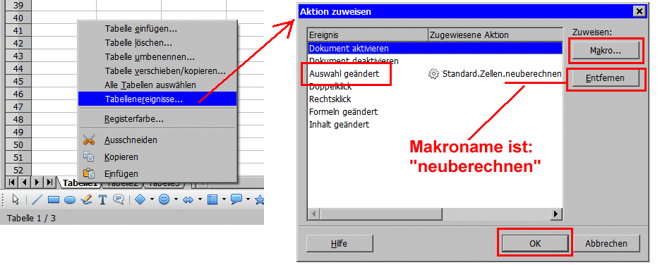

ich habe die Beispieldatei jetzt noch um ein Makro (neuberechnen) erweitert das die automatische Neuberechnung durchführt. Wenn man dieses dem EReignis "Auswahl geändert" hinzufügt erfolgt automatische Neuberechnung von VZ().
- Zählen_mit_benutzerdefinierter_Funktion_V2.ods

Moin "Karolus" - die Formel hatte ich entsprechend Stephans Anleitung tatsächlich in eine Zelle des Arbeitsblattes geschrieben, und auch das Makro dann angelegt. Also alles befolgt, wie es sein sollte.
Moin Stephan,
Was soll ich anderes schreiben.... als EXACTAMENTE! Das funzt so, wie ich mir das vorstelle! Und ich muss feststellen, was mir noch fehlt, um es selbst programmieren zu können. Fantastisch! Wo ist Deine Kaffekasse?!
Jedenfalls MUSS die Zelle, in der man die Formel (hier im akt.Fall =VZ("A01:A20";"grau";"Tabelle1") ) schreibt, ganz normal als Standard formatiert sein. Ich hatte sie auch mal in eine Zelle mit FormatVorlage geschrieben, aber dort hat es nicht funktioniert.
Beste Grüße, Jörg
