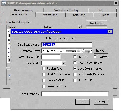

ich experimentiere mit SQLite in LO (Windoiws) und merke gerade das ich anscheinend in Base garnicht die Tabellendefinitionenen bearbeiten kann. (Ich habe das die ganze Zeit mit SQLiteStudio getan und mir fällt erst jetzt auf das es in Base nicht geht)
Ist das generell so bei SQLite/Base (ich hoffe ja wohl nicht) oder habe ich nur irgendwo (z.B. beim ODBC-Teiber) eine Einstellung falsch gesetzt? Von der ODBC-Verbindung hänge ich mal einen Screenshot an. Falls Ihr sonstige Infos braucht, bitte fragen.

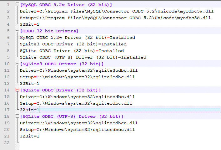

in dem ODBC-Dialog finde ich für SQLite nicht die benannten Einträge, aber ich habe im Windows-Ordner die INI gefunden, deren Inhalt siehtr so aus:

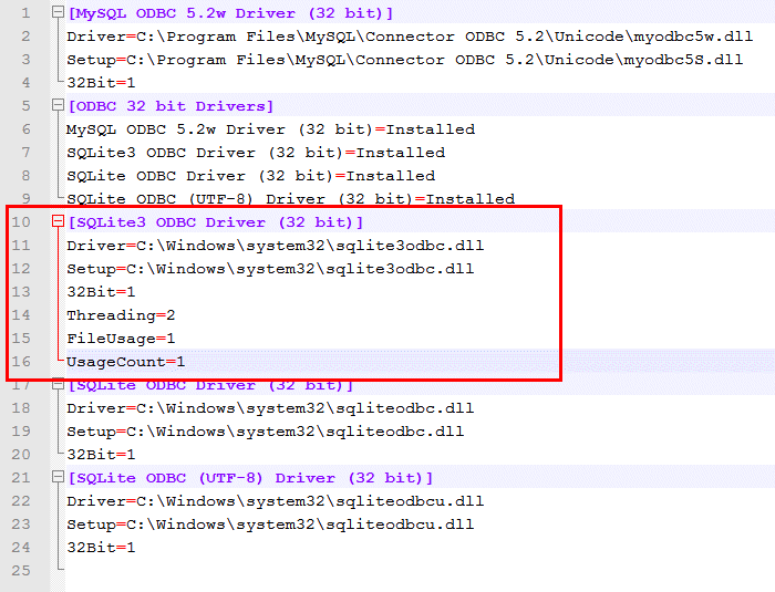

Ich habe die INI jetzt so ergänzt und xsicherheitshalber nach dieser Änderung neu eine ODBC-Datenquelle für SQLite angelegt und in Base eine neue Datenbank die auf die neue ODBC-Datenquelle zugreift, das ändert aber leider nicht, die Tabellen-DEfinitionen sind innrerhalb von Base nicht bearbeitbar.

Habe das jetzt auch hier einmal getestet. Tabellen erstellen geht, Tabellen anschließend ändern nicht. Da müsstest Du eine neue Tabelle erstellen und die alten Daten anhängen.
Das hat also anscheinend nichts mit den Parametern zu tun.
