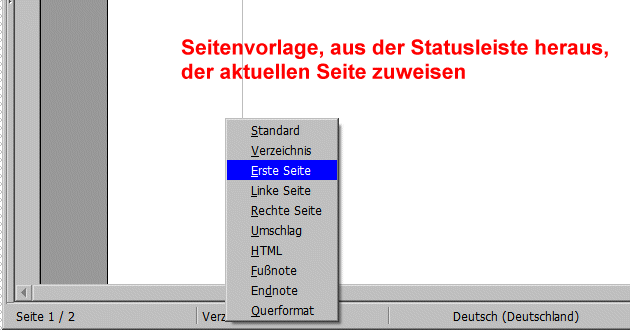

1. Möglichkeit:
Setze den Cursor irgendwo auf die erste Seite und weise die Seitenvorlage "Erste Seite" zu.
Seitenvorlage zuweisen.gif (18.63 KiB) 6335 mal betrachtet
Dadurch ist automatisch gewährleistet das es nun eine erste Seite gibt, die anders gestalgtet werden kann als alle nachfolgenden Seiten, weil die Seitenvorlage "Erste Seite" die Vorlage "Standard" (also eine andere Seitenvorlage) als Folgevorlage verwendet.

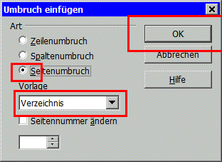

2.Möglichkeit:
Setze den Cursor auf die erste Seite und wähle Einfügen-Manueller Umbruch-Seitenumbruch und als Vorlage eine andere Seitenvorlage als die Seite auf der Du gerede bist bereits besitzt.
(Hinweis: sinnvoll wäre es dafür vorher eine Seitenvorlage neu anzulegen, weil die Voreinstelungen der meisten vorhandenen Seitenvorlagen für diesen Zweck nicht besonders günstig sind, die im Screenshot sichtbare Vorlage "Verzeichnis" ist aber einigermaßen sinnvoll benutzbar.)
Dadurch wird an der Cursorstelle ein manueller Umbruch erzeugt und alle SEiten vor dem Umbruch (in Deinem Falle also Eine, es gingen auf diesem WWEge aber auch mehrere) können anders gestasltet sein als die SEiten beginnend ab dem manuellen Umbruch.
