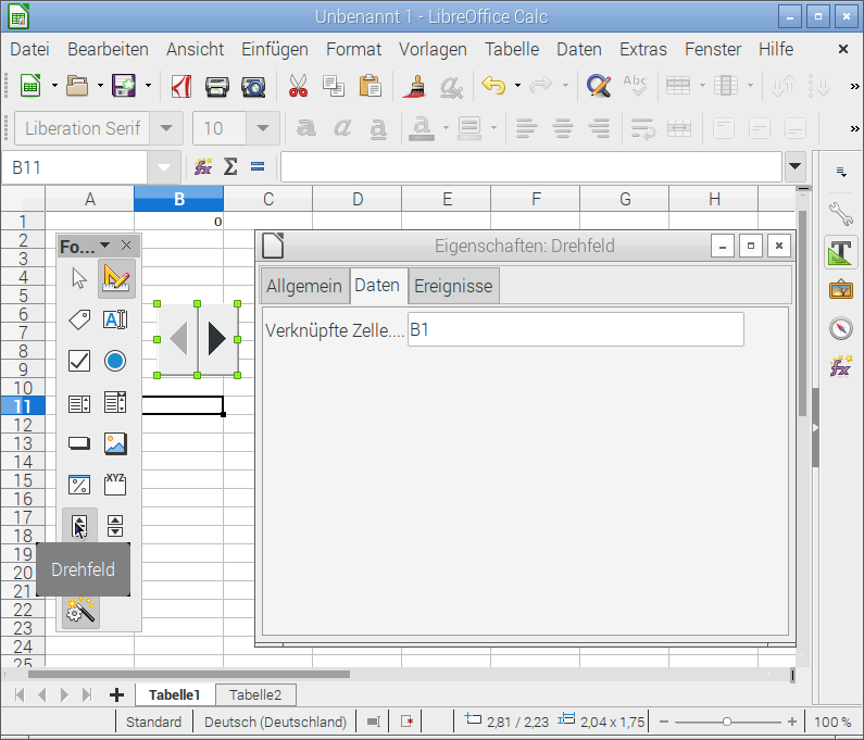

Das kannst du mit einem Drehfeld erreichen:
→Ansicht→Symbolleisten→→FormularSteuerelmente
Links siehst du die Symbolleiste mit dem Mauszeiger über dem Drehfeld
Daneben ein bereits aufgezogenes Drehfeld im Entwurfsmodus.
ganz rechts der Eigenschaftsdialog Im Enwurfsmodus→Rechtsklick→Steuerelement…
Dort trägst du die gewünschte Zelladdresse ein (bei mir im Screenshot B1)
Aus dem Entwurfsmodus schaltest du per Klick auf das "Geodreick-symbol" um in den Arbeitsmodus.
