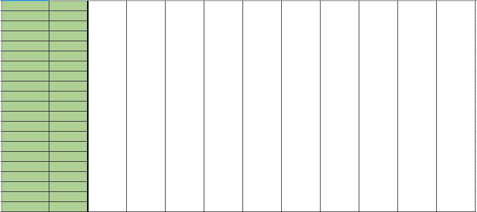

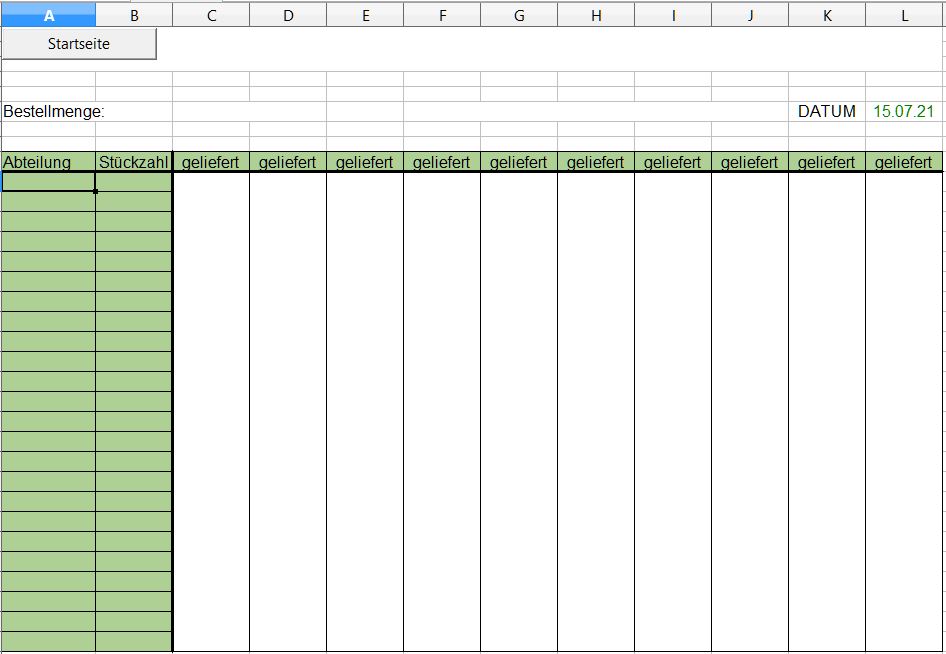

Hallo Zusammen,
ich habe ein Tabellenblatt, dass sehr viele Zeilen beinhaltet. Ich habe nun Makros die zu einem bestimmten
Zellbreich springen. Allerdings wird dieser Bereich nicht optimal angezeigt. Ist es möglich dass der vordefinierte
Zellbereich bei der Ansicht immer oben links beginnt (siehe Anhang).
gruß an Alle
Marc
gruß an Alle
Marc
- richtig.JPG (69.95 KiB) 6314 mal betrachtet
- falsch.JPG (36.33 KiB) 6314 mal betrachtet

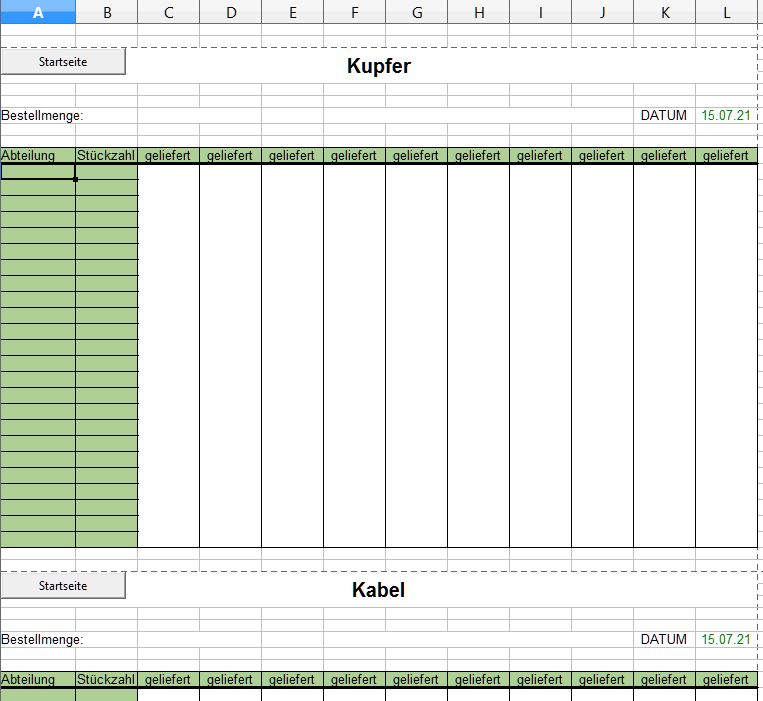

Hallo Stephan,
da hast du natürlich recht. In meinem neuen beigefügtem Bild, wird es vielleicht noch einmal deutlich.
Beide Bereiche (Kupfer und Kabel ) werden angezeigt, aber "Kupfer" vollständig und "Kabel" unvollständig.
Doch eigentlich möchte ich immer nur einen Bereich angezeigt bekommen. In diesem Fall z.B. nur "Kupfer" mit
dem gesamten farblichen Zellbereich. Mit deiner Hilfe wird verschwindet der Button "Startseite"
Gruß Marc
Hier mein Makro

Re: Zellbereich richtig anzeigen lassen
Ist das so gemeint wie es dasteht ... dann müsstest Du den Bereich markieren und Ansicht-Maßstab-optimal klicken, das müsste sich per Makrorekorder aufzeichnen lassen.Doch eigentlich möchte ich immer nur einen Bereich angezeigt bekommen. In diesem Fall z.B. nur "Kupfer" mit
Das führt natürlich dazu das die Größe der Darstellung sich ändert, weswegen ich unsicher bin ob Du das überhaupt willst, wie Du es schreibst, zumal das Skalieren proportional erfolgt und das ERgebnis nicht zwingend 'programmfensterfüllend sein muss sondern u.U. unten oder rechts überschüssiger Platz bleibt.
Vielleicht ist es ja besser Spalten/Zeilen auszublenden oder besser (Makro nutzt Du ja ohnehin schon), die Daten in einem separaten Dialog-Grid anzuzeigen, siehe: mhttp://www.mic-consulting.de/de/artikel/makros/table-grid (Beispieldatei ganz unten, im dortigen Beitrag)
Das dürfte mit der Verankerung des Buttons zusammenhängen. Von der Logik her sollte es klappen wenn Du diesen Button an der Zelle verankerst, worin das Wort "Kupfer" steht, aber offen gesagt funktioniert bei mir "Verankerung an der Seite" ebenfalls, so das ich da jetzt etwas ratlos bin.Mit deiner Hilfe wird verschwindet der Button "Startseite"
Lade dEine Datei hoch, dann kann ich prüfen ob ich den Fehler bei DEiner DFatei auch bekomme.
