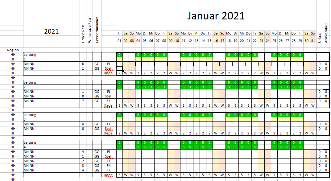

Guten Morgen, ich habe ein Problem und komm nicht weiter. Ich habe einen Dienstplan mit OO CALC erstellt un der funktioniert auch relativ gut. Nun sollen aber auch die Mitarebiter einsicht erhalten. Dabei sollen aber Urlaub, wie auch Krankheitstage ausgeblendet werden bzw als "X" markiert werden, auf deer anderen Seite soillen aber alle verbrauchten Urlaubstage runtergezählt werden. Nun habe ich auch diesbezüglich eine neue Datei (20_Dienstplan_M) angelegt und diese mit 10_Dienstplan verknüpft.
Die DDE Verknüpfung habe ich in eine weiter Formel verschachtelt:
=WENN(DDE("soffice";"C:\Users\XXX\Desktop\10_Dienstplan.ods";"Urlaubsplan.H10")="K";"X";WENN(DDE("soffice";"C:\Users\XXX\Desktop\10_Dienstplan.ods";"Urlaubsplan.H10")="U";"X";DDE("soffice";"C:\Users\XXX\Desktop\10_Dienstplan.ods";"Urlaubsplan.H10"))).
Wenn ich natürlich jetzt diese Formel kopiere, bleiben alle Bezüge leider absoulut. Und die Tabelle enthält 365 Tage und 130 Mitarbeiter, womit ein einzelnes Anpassen sehr zwitaufwändig wäre.
Eventuell hat einer eine andere Idee, das ganze zu realisieren, ich wäre sehr dankbar.
Bild des Diesnplanes
