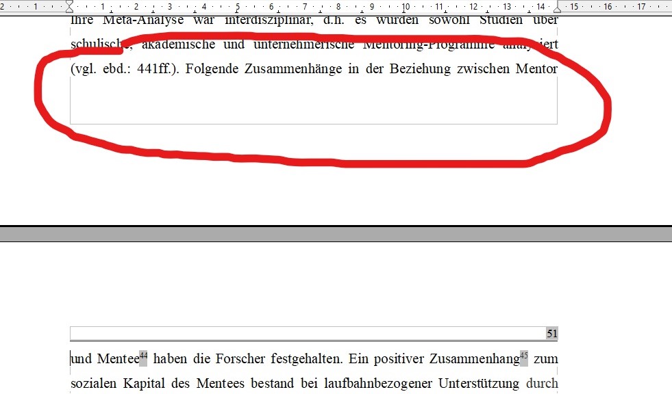

Hallo liebe Community, ich habe ein weiteres Problem mit dem Open-Office Writer.
Wie im Bild zu sehen ist, ist zwischen Text und dem eigentlichen Seitenende ein großer Abstand, der sich eigentlich noch mit Text füllen ließe, aber irgendwie nicht will.
Wenn ich per Löschtaste den Text hinten anfügen will, dann setzt sich das Wort "und" direkt hinten an das Wort "Mentor" und lässt die restliche Seite frei. Wenn ich aber den Text mit der Eingabetaste nach unten verschiebe, wird die restliche Seite ausgefüllt. Wo ist hier das Problem?
Über eure Hilfe würde ich mich wieder sehr freuen!

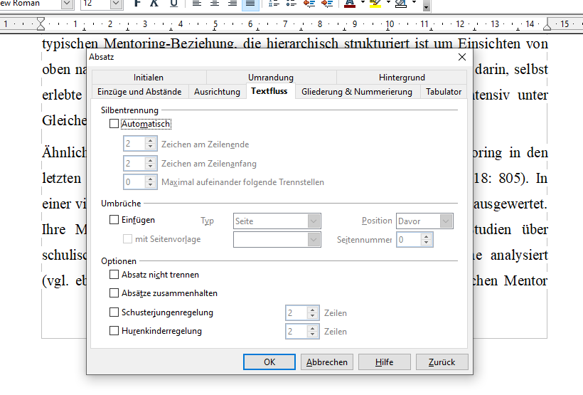

Würdest Du eine Beispieldatei anhängen, anstatt wenig sagender Screenshots, könnte man diese Frage sofort beantworten, so kann ich nur raten:
-das Problem hängt mit den 4 Einstellungen unter Format-Absatz-Textfluss-Zusätze zusammen
Da die Einstellungen "Absatz nicht trennen" und "Absätze zusammenhalten" u.U. gegeneinander konkurrieren kann (zumindest) ich nicht sicher sagen was genau zu ändern ist, denn dazu müsste man den betroffenen Absatz und den Absatz davor und danach beurteilen.
(Selbst "Schusterjungenregelung" und "Hurenkinderregelung" kann man, nur anhand des Screnshots, nicht als Ursache ausschliessen denn falls z.B. Hurenkinderregelung auf 3 stünde, könnte das eine Ursache sein.)

Was muss ich denn einstellen unter Format > Absatz > Textfluss ? Dort habe ich nirgendwo ein Häkchen drin, siehe Bild.

ich vermute, das hat mit den Fußnoten auf der folgenden Seite zu tun, OO muss den Text umbrechen, damit Fußnotenzeichen und -text auf einer Seite bleiben. Das ist ganz normal.
Nebenbei: Text "verschiebt" man nicht mit der Entertaste!
gute Idee. Ja, das kann die Ursache sein.
Weil dort 2 Fußnotenanker in der einen Zeile sind, gibt es auch keinen Ausweg, denn auf Seite 50 passen, dem Augenmass nach, vielleicht noch eine Zeile Text und eine Zeile Fußnote, aber nicht 1 Zeile Text und zwei Zeilen Fußnoten. Jede Fußnote brauchte dort aber mindestens eine Zeile Platz.
möglicher workaround:
man könnte, sobald das Dokument komplett ist, auf allen Seiten die Seitenränder minimal ändern oder die Schriftgröße um 0,1 oder Ähnliches, was optisch nicht auffällt, aber in Summe aller Seiten auf der einen Seite die Situation soweit ändert das der Umbruch optisch besser erfolgen kann.
