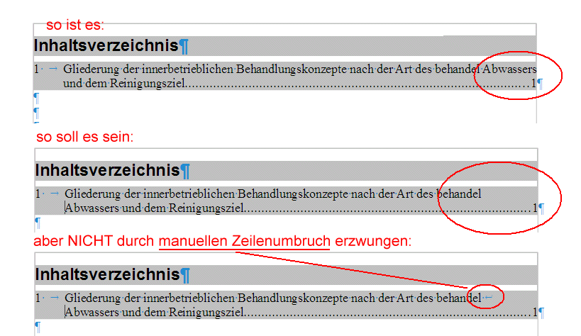

der Screenshot zeigt wofür ich eine Lösung benötige. Eine Beispieldatei zum Testen hängt an. Programm (falls wichtig) ist LO 6.4.x.

- screenshots von Inhaltsverzeichnis.gif (36.48 KiB) 8989 mal betrachtet

wenn ich Deine Antwort richtig deute ist es also so das das von mir Gewünschte nicht geht?
Ich selber schwanke nämlich ob es geht (und mir nur das Wissen fehlt "Wie") oder ob es wirklich garnicht geht.

hast Du Dir meine Beispieldatei angesehen?
Dort habe ich an gewünschter Stelle geschützte Leerzeichen eingefügt,
um eine Texttrennung innerhalb des Verzeichnisses zu erreichen.
Es geht also nur bedingt, deshalb mein Hinweis auf teilweise gelöst.
Eine vollständige Lösung, wäre aus meiner Sicht nur erreichbar, wenn Writer automatisch
erkennen würde, dass die Seitenzahl weiter rechts vom Text stehen muss!
Egal in welcher Verzeichnisart (Abbildungsverz., Inhaltsverz.,etc.).
Quasi so, als würde die Textzeile innerhalb des Verzeichnisses immer an einer bestimmten
Stelle umgebrochen und in der letzte Zeile des jeweiligen Textes vor der Seitenzahl eine
Art rechts ausgerichteten Tabulator eingefügt wird.
Ich denke dies ist verbesserungswürdig.

Meine Inhalte im Verzeichnis werden nach n-Zeichen
umgebrochen, dann folgen die Platzhalter (.......) und nun die rechts ausgerichtete Seitenzahl

100%ig ist das nicht weil man auf 'passende' Wörter angewiesen ist(*), aber es deckt mutmaßlich die meisten Fälle ab.
Die Silbentrennung dafür einzubeziehen scheint mir sehr schwer zu programmieren. Falls hier jemand mitliest, der dafür eine Implementierungs-Idee hat, wäre ich gespannt diese zu hören.
ja, hatte ich getan.hast Du Dir meine Beispieldatei angesehen?
Per Makro ginge eine Position vorzugeben bis wo der Text maximal nach rechts reichen darf und dann für alle Inhaltsverzeichnsabsätze, von links beginnend, die Stelle zu suchen wo ein Leerzeichen steht das möglichst weit rechts ist, aber immer noch links der Vorgabeposition, und dort dann per Makro einen Zeilenumbruch einfügen.Eine vollständige Lösung, wäre aus meiner Sicht nur erreichbar, wenn Writer automatisch

http://de.openoffice.info/viewtopic.php ... 30#p222103Stephan hat geschrieben: Do, 16.09.2021 12:42 der Screenshot zeigt wofür ich eine Lösung benötige. Eine Beispieldatei zum Testen hängt an. Programm (falls wichtig) ist LO 6.4.x.
Vorschlag zum aktuellen Problem:
Füge für die Kapitelüberschrift einen rechten Rand in der Absatzvorlage ein. An dieser Stelle kannst du dann einen Zeilenumbruch einfügen, der im Inhaltsverzeichnis übernommen wird.

das hiesse beispielsweise für die Absatzvorlage "Überschrift1" einen Wert größer 0 für "Einzug-hinter Text" einstellen?Füge für die Kapitelüberschrift einen rechten Rand in der Absatzvorlage ein.
tut mir leid, ich weiß nicht was damit konkret gemeint ist.An dieser Stelle kannst du dann einen Zeilenumbruch einfügen, der im Inhaltsverzeichnis übernommen wird.

Du willst vermeiden, dass der Zeilenumbruch im Inhaltsverzeichnis gesetzt wird. Mein Vorschlag war, diesen Zeilenumbruch in der Kapitelnummerierung zu setzen. Der rechte Rand dient nur der zusätzlichen Orientierung.Stephan hat geschrieben: Fr, 17.09.2021 12:59tut mir leid, ich weiß nicht was damit konkret gemeint ist.An dieser Stelle kannst du dann einen Zeilenumbruch einfügen, der im Inhaltsverzeichnis übernommen wird.

Ja, ich verstehe jetzt.Rocko hat geschrieben: Sa, 18.09.2021 10:31Du willst vermeiden, dass der Zeilenumbruch im Inhaltsverzeichnis gesetzt wird. Mein Vorschlag war, diesen Zeilenumbruch in der Kapitelnummerierung zu setzen. Der rechte Rand dient nur der zusätzlichen Orientierung.Stephan hat geschrieben: Fr, 17.09.2021 12:59tut mir leid, ich weiß nicht was damit konkret gemeint ist.An dieser Stelle kannst du dann einen Zeilenumbruch einfügen, der im Inhaltsverzeichnis übernommen wird.

Danke @Rocko für die Klarstellungen in den Writer-FAQs. Das Thema Seitenzahlposition bei Inhaltsverzeichnissen wird in entsprechenden Foren immer wieder angesprochen (https://www.libreoffice-forum.de/ - z.B. https://www.libreoffice-forum.de/viewto ... zug#p92936 und https://ask.libreoffice.org/c/english/5 und hier z.B. https://ask.libreoffice.org/t/layout-se ... iter/67320).
Leider gibt's dazu keine Lösung ohne Workaround, so wie das z.B. MS Word bietet. @Rocko s Anmerkungen/Anleitung sind, finde ich, die beste und knappste Zusammenfassung für effektives Arbeiten bei Inhaltsverzeichnissen mit der Anforderung "Seitenzahlen stehen rechts neben Verzeichnistext". Ich bezeichne die Möglichkeit der Absetzung der Seitenzahlen am rechten Rand immer als negativen rechten Letztzeileneinzug (im Vergleich zum negativen (linken) Erstzeileneinzug). - Ciao
