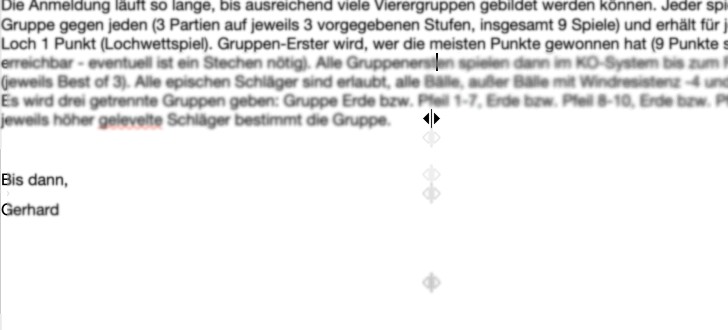

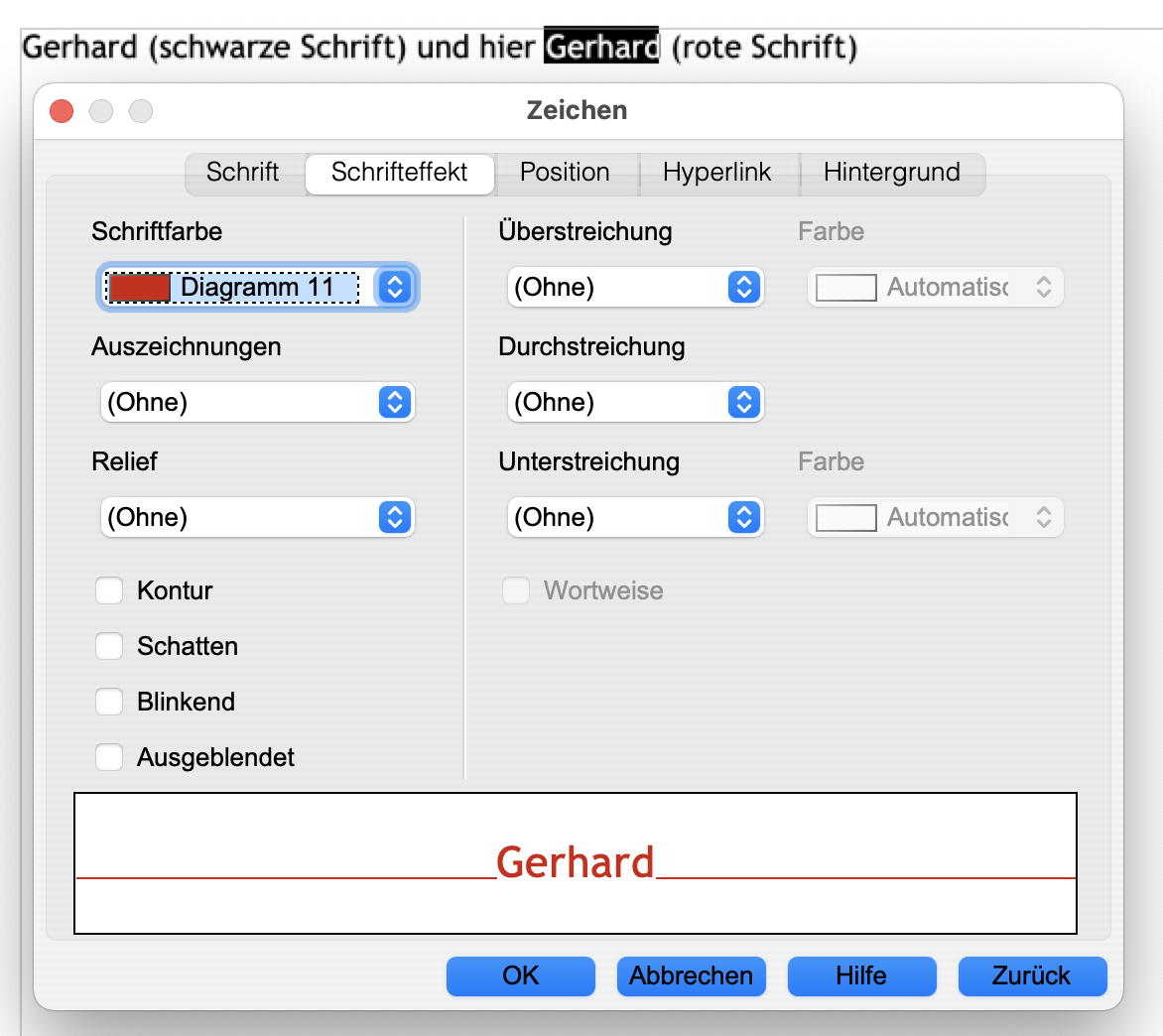

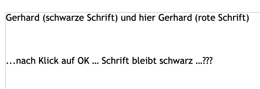

Liebe Profis, ich benutze AOO in der Version 4.1.10. Auch schon in der Version vorher hatte ich folgende Probleme: Während der Texteingabe oder beim Wechseln der Zeilen innerhalb eines Textes, leider ohne erkennbares System werden plötzlich Teile des Textes unscharf. Der Text ist teilweise so verschwommen, dass man ihn kaum lesen kann. Zudem tauchen seltsame Zeichen am Bildschirm auf (siehe anhängenden screenshot). Ich habe alle möglichen Beiträge gelesen, aber keine wirkliche Lösung gefunden. Zweites Problem: Seit ein paar Tagen kann ich einem Wort zwar eine andere Farbe zuordnen (unter Format - Zeichen - Schriftfarbe sieht man diese auch), aber nach Klick auf OK bleibt das Wort schwarz (auch in der Seitenansicht, bei Export als .pdf funktioniert es allerdings ...im screenshot z. B. wurde "Gerhard" in rote Schrift geändert). Im Voraus vielen Dank für euere Hilfe! Gerhard

das ist der Direkt-Cursor (Extras-Einstellungen-OPenOffice Writer-Formatierungshilfen-DirektCursor)Zudem tauchen seltsame Zeichen am Bildschirm auf

Hallo Stephan, vielen Dank für deine Antwort. Habe den DirektCursor deaktiviert und das "Verschwommen-Problem" scheint sich erledigt zu haben

Das mit einer Datei zum "Farbproblem" ist schwierig. Ich habe zwei screenshots angehängt, wo man sieht, dass die Schriftfarbe geändert wurde bzw. nach dem Klick auf OK und dem Ergebnis, dass die Darstellung am Bildschirm schwarz bleibt sowie als .pdf Export (da ist die Schrift dann rot ..?????)

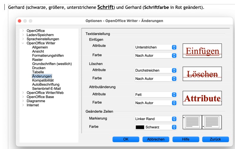

Ich kann die Schriftgröße ändern, fett, kursiv und unterstrichen einstellen oder auch Zeichenhintergrund und Hintergrundfarbe ändern Das alles wird mir angezeigt. Wenn ich "Änderungen aufzeichnen" wähle, erhalte ich am linken Bildrand einen Strich, der Gerhard wird aber trotzdem nicht farbig dargestellt (egal was ich unter Bearbeiten - Änderungen aus- oder abwähle. Das mit der Attributänderung als Farbe Schwarz verstehe ich nicht. Ich füge mal noch ein Bild meiner Einstellungen bei. Vielleicht sagt dir das was?

@Stephan: Sehr seltsam ist folgendes. Ich habe rumprobiert und bei den allgemeinen Einstellungen unter "Zugänglichkeit" bei den Optionen für die Kontrastdarstellung bei "Systemschriftfarbe für Bildschirmdarstellung nutzen" und bei "Systemfarben für Seitenvorschau verwenden" die Haken rausgemacht. Wenn ich jetzt in einem Dokument ein Wort farblich ändere, passiert zunächst - optisch - nichts. Bei Wechsel zu Seitenansicht sehe ich das Wort jedoch in der geänderten Farbe und beim Wechsel zurück auf die normale Ansicht ist es auch am Bildschirm farbig ..... und: ab diesem Moment klappt die Änderung der Schriftfarbe auch am Bildschirm ....? Nach Neustart scheint es jetzt ohne irgendwelche Klimmzüge zu funktionieren. Ist dann die Änderung bei "Kontrastdarstellung" entscheidend gewesen?
