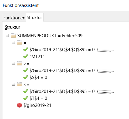

"Fehlender Operator" - aha: In einer Arbeitsmappe mit 3 Blätter funktioert in die obere Formel mit Bezug auf Blatt 2 - nicht aber die untere Formel mit Bezug auf Blatt 3. Die unterschiedlichen Spalten und deren Zeilenangaben und die Formatierungen der ZelInhalte passen. Ich dreh durch, was kann denn da sein?!
grrr...Sebastian
=SUMMENPRODUKT(($'Vorw+Liqui'.$K$4:$K$165="MT21");($'Vorw+Liqui'.$A$4:$A$165>=$S$4);($'Vorw+Liqui'.$A$4:$A$165<=$T$4);$'Vorw+Liqui'.$E$4:$E$165)
=SUMMENPRODUKT(($'Giro2019-21'.$Q$4:$Q$895="MT21");($'Giro2019-21'.$D$4:$D$895>=$S$4);($'Giro2019-21'.$D$4:$D$895<=$T$4);$'giro2019-21'$I$4:$I$895)

dumm_di_dumm hat geschrieben: Do, 07.10.2021 12:45 Ich dreh durch, was kann denn da sein?!
Screenshot_ 2021-10-07 13 25 02.png (13 KiB) 2582 mal betrachtet

Hallo @mondblatt24,
aaaaaa, der fehlende Punkt zwischen Blattname und Zelle, danke!
