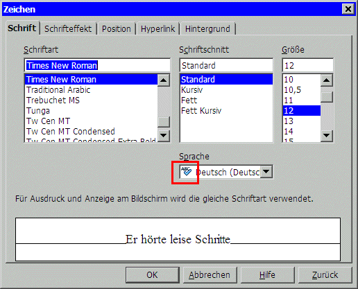

Re: Rechtschreibprüfung
Gefragt wurdest Du bereits:
Ich würde ergänzen wollen:
Was steht unter Format-Zeichen Register "Sprache" bei "Sprache"? Ganz wichtig: gibt es dort bei der gewählten Sprache das kleine ABC davor?
Leider bist Du darauf nicht eingegangen.wahrscheinlich ist die Sprache in Dokumenten auf eine andere oder keine Sprache eingestellt.
Am schnellsten siehst du das unten in der Statusleiste. Was steht dort?
- Format-Zeichen.gif (39.53 KiB) 4402 mal betrachtet
