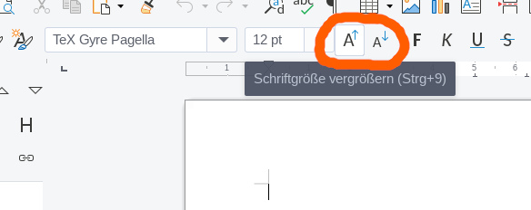

wenn ich, egal ob in Writer oder Calc, auf die Buttons
Schriftgröße vergrößern
oder
Schriftgröße verkleinern
klicke, ändert sich der Wert immer um 2 pt / Punkte.
Lässt sich die Änderung, die über die Buttons durchgeführt wird, auch auf 1 pt umstellen?
Nicht das ich wüsste.
Du könntest alternativ 4 Makros bemühen:
z.B. für Writer:
Sub EinPunktGroesser()
	anz = ThisComponent.getCurrentSelection.Count
	For i = 0 To anz-1
		With ThisComponent.getCurrentSelection.getByIndex(i)
			.CharHeight = .CharHeight + 1
		End With
	Next i
Sub EinPunktKleiner()
	For i = 0 To anz-1
			.CharHeight = .CharHeight - 1
		End With
	Next i
z.B. für Calc:
	End With
	End With
ich schreibe "z.B." weil das noch nicht perfekt ist, denn jede Teil-markierung muss eine einheitliche Schriftgrösse haben
