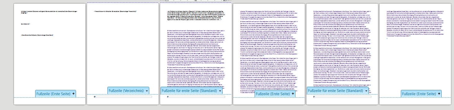

sieht das ungefähr so bei Dir aus?
Screenshot_ Ansicht-mehrere Seiten.png (306.22 KiB) 2563 mal betrachtet

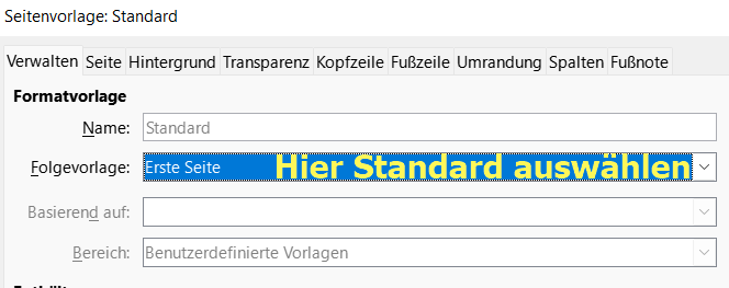

Wenn ja, weise der Seitenvorlage: Standard als Folgevorlage Standard zu.
Screenshot_Seitenvorlage Standard.png (11.74 KiB) 2563 mal betrachtet

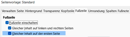

und setze einen Haken bei
Screenshot_ 15.png (22.23 KiB) 2560 mal betrachtet
