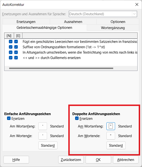

valivarius hat geschrieben: Sa, 27.11.2021 01:37 Ich wäre super dankbar, wenn mir jemand einen Tipp geben kann.
Makro, wieso?
Das kannst Du doch festlegen über Extras → AutoKorrektur → AutoKorrektur-Optionen → Register: Gebietsschemaabhängige Optionen?
Screenshot_ 2021-11-27 08 52 08.png (68.37 KiB) 12578 mal betrachtet
