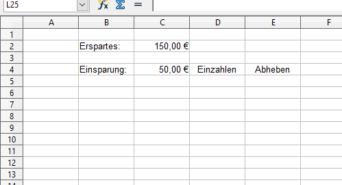

Moin, habe ein kleines Problem. Möchte eine Zelle zum Geld sparen haben dort trage ich 50€ ein. Dann möchte ich auf "Einzahlen" klicken und diese 50€ werden auf die "Erspartes" Zelle addiert. Zugleich werden / sollen die 50€ aus der Zelle gelöscht werden. Soll sowohl mit "Einzahlen" als auch mit "Abheben" funktionieren. Hat jemand von Euch das Wissen, so etwas umzusetzen? Ich Danke.

ja und du möchtest sicher gern eine Variante sehen.
makro plusminus.ods
(10.68 KiB) 200-mal heruntergeladen

Moin mikeleb, vielen Dank für deine sehr schnelle und Kompetente Antwort. Ja genau so möchte ich das haben. Würdest Du mir jetzt erklären, wie ich das selber umsetzen kann? Habe keinerlei Erfahrungen mit Makros. Nochmals Danke.

dein Problem ist leider nur per Makro lösbar, da eine Zelle nur entweder einen Wert oder eine Formel enthalten kann.
Die Alternative wäre eine fortlaufende Buchhaltung, also für jede neue Einzahlung/Abhebung eine neue Zeile.
Die ganze Sache hat zwei Teile:
1. Die Schaltfläche als grafisches Element. Ist klar, wie das zeichnest?
2. Das Makro, dass dieser Schaltfläche zugeordnet wird. Ich gehe mal davon aus, dass du es dir schon einmal angesehen hast.
Ich habe es mal kommentiert (eine Zeile war überflüssig), damit du eher siehst wo du etwas anpassen müsstest:
Sub Main (oevent)
	'der Variable oevent wird beim Aufruf durch die Schaltfläche praktisch der Aufrufer übergeben
	'oevent.source liefert die "Quelle" des Aufrufs
	'oevent.source.model liefert in diesem Fall die Schaltfläche als Objekt
	'Zugriff auf die aktuelle Tabelle (auf der sich die Schaltfläche befindet)
	oTab=ThisComponent.CurrentController.ActiveSheet
	'Zugriff auf die Zelle in der der Buchungsbetrag steht
	quelle=oTab.getCellRangeByName("C4")
	'Zugriff auf die Zelle in der die Summe steht
	ziel=oTab.getCellRangeByName("C2")
	'Abfrage der Aufschrift auf der Schaltfläche
	'bei "Einzahlen" wird addiert, ansonsten subrahiert
	if oevent.source.model.label="Einzahlen" then
		ziel.value=ziel.value+quelle.value
	else
		ziel.value=ziel.value-quelle.value
	end if
	'setze Buchungsbetrag auf 0
	quelle.value=0
Dieses Makro müsstest du in deine Datei kopieren. Zunächst jedoch erst einmal ->Extras->Makros->Makros verwalten->Basic dort diene Datei auswählen und mit der Schaltfläche "Neu" ein neues Modul einrichten. In dieses kannst du nun das Makro hineinkopieren.
In den Eigenschaften der Schaltfläche ->Ereignisse->Aktion bestätigen wählst du dann dieses Makro aus, sodass es beim Klick auf die Schaltfläche aufgerufen wird.
Gruß,
mikeleb

Moin mikeleb, vielen lieben dank. Hast mir sehr geholfen mit dem Makro. Dankeschön.
