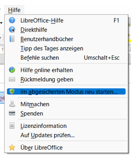

Bei verwendung einer aktuellen LO-Version kannst Du das Programm auch über das Menü neu starten (Hilfe -> im abgesicherten Modus neustarten) und dabei das Profil zurücksetzen lassen. Besser ist aber der Weg über das manuelle umbenennen - dann kannst Du Deine alten Einstellunge auch wieder zurückspielen;)
Frage : was ist eine LO-Version ? Abgesicherter Modus ?
Beiträge: 1303
Re: gesperrte Versionen bein öffnen eines Dokuments
kurt65 hat geschrieben: So, 13.03.2022 14:51 Frage : was ist eine LO-Version ? Abgesicherter Modus ?
LibreOffice Download
Screenshot_10 - 2022.png (47.38 KiB) 10731 mal betrachtet
