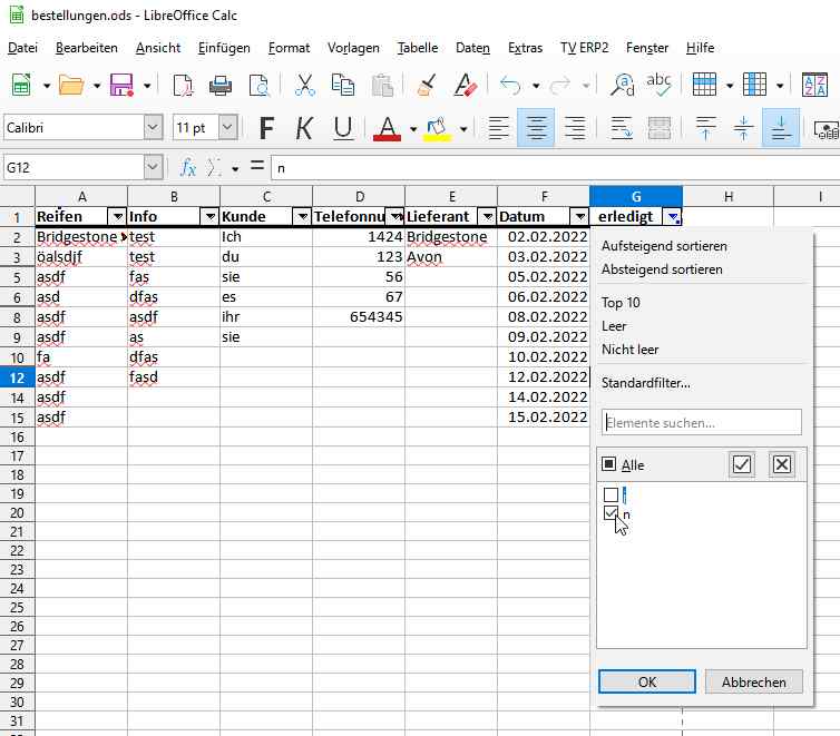

Falls Deine Tabelle nicht so groß wird, nimm einfach den Autofilter. Cursor in die Tabelle setzen in Tabellenblatt 1 - Menü Daten- Autofilter.
Jetzt ist Deine Kopfzeile mit Pfeilen versehen und Du kannst die Liste direkt nach Wunsch filtern oder sortieren (siehe Bild).
Wählst Du im letzten Feld bsp nur die "n" - werden die "j" alle ausgebedent - also Deine Wunschliste auf Tab1. Wählst Du nur die "j" - dann wäre das Deine Wunschliste auf Tab 2 - und das ales ohne Makros etc.
