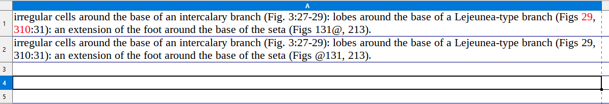

Ich wandel das Beispiel etwas ab:
Ich habe in den Zellen A1 un A2 den gleichen Text, nur dass in A1 anders als in A2 an 29 und 310 Hyperlinks gesetzt sind.
Sub Beispiel
oCell_2=thiscomponent.sheets(0).getcellbyposition(0,0)
sTmp = oCell_2.string
oCell_3=thiscomponent.sheets(0).getcellbyposition(0,1)
sTmp1 = oCell_3.string
n = instr(sTmp,"131")
o = instr(sTmp1,"131")
msgbox "Position von 131 in A1 an " & n & ", in A2 an " & o
oTextCursor_2 = oCell_2.createTextCursor
oTextCursor_2.goToStart( false )
oTextCursor_2.goRight(n-1,false)
oCell_2.insertString( oTextCursor_2,"@", True )
oTextCursor_3 = oCell_3.createTextCursor
oTextCursor_3.goToStart( false )
oTextCursor_3.goRight(o-1,false)
oCell_3.insertString( oTextCursor_3,"@", True )
Wenn ich jetzt obiges Makro ausführe, wird das “@”, obwohl ich den Textcursor in beiden Fällen gleich weit laufen lasse, an unterschiedlichen Stellen eingefügt.
Das erstaunliche Ergebnis sieht dann also so aus:
Screenshot (285).png (24.16 KiB) 6506 mal betrachtet
Gruß,
Ralf
mikeleb
Beiträge: 1443
Re: Weitere Hyperlinks in Zelle einfügen
Beitrag von mikeleb »
nun wird das Problem klar (und bei nur einem Zeichen mit Hyperlink nicht erkennbar): für den Textcursor ist ein Hyperlink nur ein Zeichen (egal wie lang der Repräsentationsstring ist).
Gruß,
mikeleb
