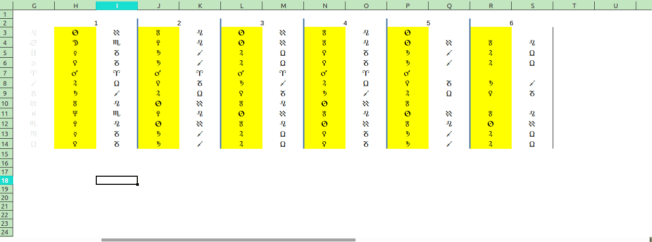

Ich häng mal ein Bild mit meiner Tabelle an.
(Bild, weil meine Tabellen ineinander verknüpft sind - das würde beim einzelnen Laden wahrscheinlich bei euch nicht mehr so ankommen, wie es sollte)
SITUATION (ohne der wissenschaftl. Bedeutung):
6 Bereiche, die nebeneinander liegen
Jeder Bereich enthält einen Planeten (gelb)
der einem Sternzeichen zugeordnet ist (weiß, rechter Spalte)
Die Planeten (gelb) verbinden die einzelnen Bereiche über eine Zeile hinweg.
Es wiederholt sich z.B. in Zeile 3 eine Verbindung. Eine, die auch in Zeile 4, 10 und 12 wieder auftaucht.
Die KORREKTE FRAGE lautet jetzt:
Welche Verbindung taucht am häufigsten auf?
Und die hätte ich gerne hervorgehoben.
Ich denke, dabei muss ich einfach meinem wachen Auge vertrauen ;-)
mikeleb
Beiträge: 1443
Re: Häufigste Kombination 2er Zellen farbig
Beitrag von mikeleb »
so?
Kombinationsfrage.ods
(12.44 KiB) 223-mal heruntergeladen
Gruß,
mikeleb
FlorianFloo
Beiträge: 4
Registriert: Fr, 13.05.2022 10:37
Beitrag von FlorianFloo »
WOW - ich bin beeindruckt.
Vielen, vielen lieben Dank, lieber Mike. Das ist tatsächlich genau das, wonach ich gesucht habe.
Ich habe gerade versucht, nachzuvollziehen, wie Du das gemacht hast. Und verstehe es Stück für Stück.
