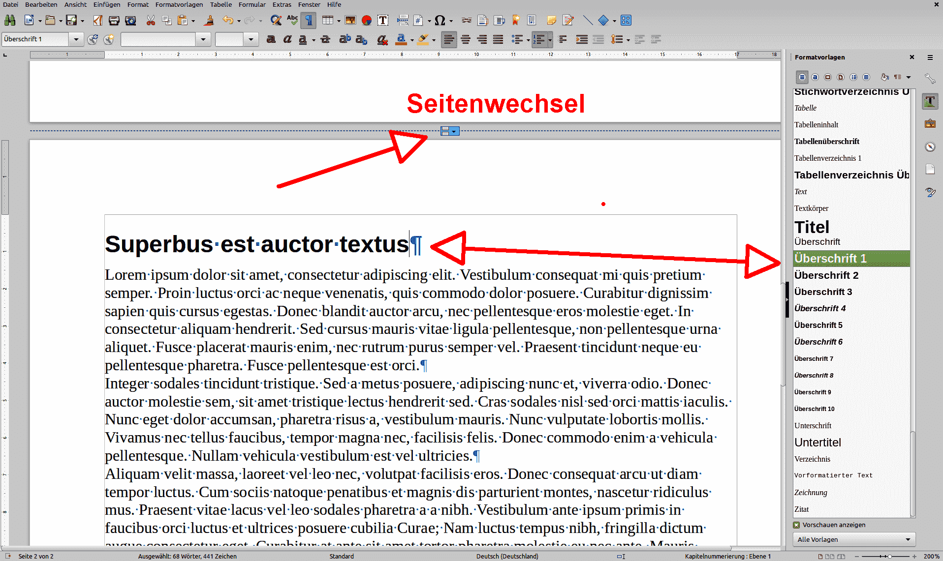

Ich kenne jetzt deinen Text nicht. Wenn es nur darum geht, jeder Seite eine eigene Überschrift zu verpassen, dann ist die übliche Vorghensweise, einen manuellen Seitenwechsel einzufügen (z.B. über Meinü Einfügen | Seitenumbruch) bzw. Tastenkombination STRG+EINGABE.Anfrage hat geschrieben: So, 29.05.2022 17:20unterschiedlicher Seitenüberschriften mit dem OpenOffice Writer. In einem mehrseitigen Dokument möchte ich, möglichst für jede Seite, eine individuelle Seitenüberschrift erstellen.
(Fortgeschrittene Vorgehensweise: Einfügen eines Seitenumbruchs mit Auswahl der Seitenformatvorlage.)
Für den ersten Absatz der Folgeseite benutze dann grundsätzlich die Absatzformatvorlage Überschrift1.
Wenn du das so umsetzt, kannst du sogar ohne großen Aufwand später ein Inhaltsverzeichnis erstellen...
Zur Beachtung: Lass dir die nichtdruckbaren Zeichen anzeigen, so hast du eine bessere Kontrolle über deinen Text (Tastenkombination STRG+F10).
Screenshot anbei (LibreOffice 7.3.3.2 - es gibt Unterschiede zu OpenOffice!)

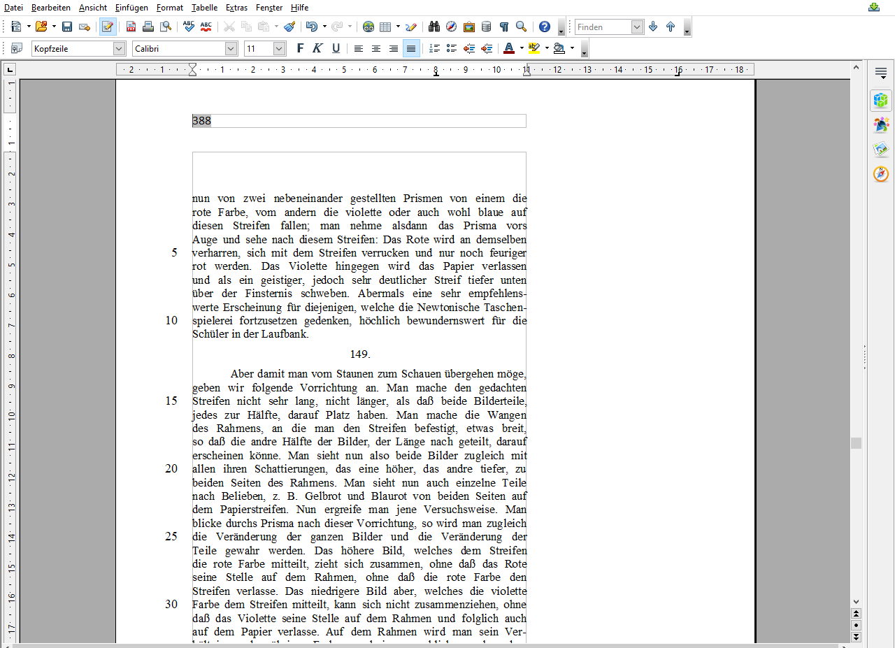

vielen Dank für die Antworten. Ich lade im Anhang eine Beispielseite des Dokumentes hoch. Der Text soll immer in der Kopfzeile mittig erscheinen. Ich gestehe gerne ein, dass ich mit den Fachtermini noch nicht recht vertraut bin. Die Hauptsache scheint mir nur, dass mein Anliegen verständlich ist.
- Beispielseite.png (103.6 KiB) 5328 mal betrachtet

so wie das aussieht, ist das ein Fall für Lebende Kolumnentitel (aus dem www.ooowiki.de - Archiv).
Hier werden (einfach gesagt) die Überschriften der Kapitel in die Kopfzeile übernommen (z.B. Absatzformatvorlage Überschrift1).
Weiteres (siehe dazu auch den Link oben auf Lebende Kolumnentitel):
Es wird dabei die Überschrift in die Kopfzeile übernommen, die für den ersten Absatz einer Seite gilt (das ist wichtig bei Überschriften, die nicht am Seitenkopf stehen).
Es wird dabei die Überschrift in die Fußzeile übernommen, die für den letzten Absatz einer Seite gilt.
Wenn die Planung für die Erstellung eines (längeren) Textes die oberen Grundsätze nicht berücksichtigt, dann kann es zu unerwünschten oder evtl. kaum lösbaren Nebenwirkungen kommen...
