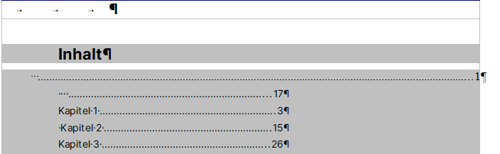

Ich habe ein paar Schwierigkeiten bei der Gestaltung meines Inhaltsverzeichnises:
- Über dem Eintrag für Kapitel 1 befinden sich immer noch zwei unnötige Zeilen mit Füllzeichen und Seitenzahl, die Namen habe ich schon entfernen können, der Rest will aber einfach nicht verschwinden.
- Ich würde gerne zwischen den Einträgen und den Füllzeichen einen kleinen Abstand einsetzen doch wenn ich Tabulatoren einsetze passiert nichts.
- Die Seitenzahlen stehen genau untereinander, die Einträge aber nicht. Wo kann ich das einstellen?

Schalte mal die Formatierungszeichen (Strg+F10) ein.
Das bringt vielleicht schon neue Erkenntnisse.

Was mir die Formatierungszeichen nun sagen sollen, weiß ich nicht. Bei mir sieht so wie auf diesem Bild aus.

Dann schau mal, ob auf den Seiten 1 und 17 etwas nicht stimmt.Jujah hat geschrieben: Sa, 18.06.2022 17:18 Was mir die Formatierungszeichen nun sagen sollen, weiß ich nicht.
Ansonsten komm der Bitte von @miesepeter nach und lade eine (anonymisierte) Datei hoch.

Auf S. 15 ist ebenfalls etwas falsch! Denn wieso kommt eine Leerstelle vor "Kapitel...".
Oder hast du das Inhaltsverzeichnis nachbearbeitet?

Ich konnte die restlichen Probleme inzwischen selbst lösen.
Bei den Einträgen, mit einem Leerzeichen davor befand sich bei den betreffenden Kapiteln tatsächlich auch immer eines vor der Überschrift. Aus irgendeinem Grund werden die dann auch ins Verzeichnis übernommen. Das Entfernen hat jedenfalls das gewünschte Ergebnis von gerade untereinander stehenden Einträgen erbracht.
Was die zwei überflüssigen Einträge am Anfang betrifft, war die Lösung, die ersten drei Seiten von sämtlichen Seitenumbrüchen mit Seitenzahlen sowie Absatzvorlagen zu bereinigen und diese dann neu zuzuweisen.
