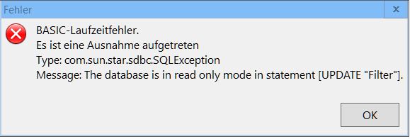

vielleicht könnte mir jemand etwas erklären. Ich habe eine Datenbank,
die exportiert werden soll. Dies kann ich durch einen Haken eingrenzen.
Bisher hat alles funktioniert, aber seit geraumer Zeit taucht ein Fehler immer
wieder auf(siehe Bild).
Unten habe ich die entsprechende Programmierung eingefügt.
Vielleicht kann mir jemand erklären, wo der Fehler liegt.
Grüße Pre

Die Fehlermeldung scheint erstmal recht eindeutig: Dein Macro kann den gewünschten Wert nicht in die Tabelle "Filter" schreiben.
Angeblich ist die Tabelle "read-only" gesetzt. Die Frage ist damit: warum ist das so? Und wie kann man es wieder ändern?
